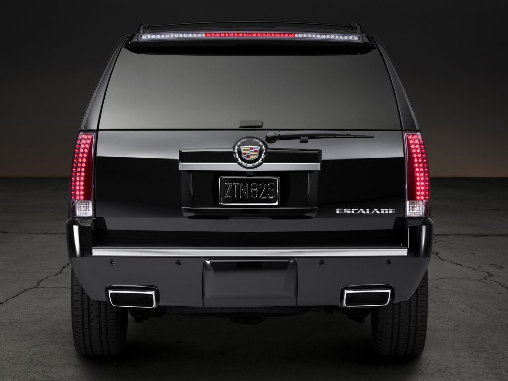

не пойму, или на промо фотографиях автомобиль без выпуска или что
на фото видно, что висит запаска и авто не ESV
autowp.ru_cadillac_escalade_premium_collection_4.thumb.jpg.6050f63e7e77430cfdad0c0d333c92b7.jpg
Скорее без выпуска )))
у меня все таки есть мысли что должна она остаться на своем месте
я так понимаю первый будешь экспериментировать, подождем тебя
расскажешь как там дело обстоит
да, с полным фото-отчетом с места событий
Да он у меня все остальное барахло ждет. поэтому раньше двадцатых чисел марта не жду его тут. еще и покрасить надо будет. скорее кто успеет уже потренироваться первым ))  Вроде есть картинки выхлопа(типа штатного) обходящего запаску.. но пока не уверен что соответствует действительности и номера запчастей пока тоже нет. даже америкосы кто как устанавливает. не всегда выглядит хорошо. так что будем смотреть по месту.
фотки насадок. если трубы подходят к ним под таким углом...сомневаюсь в возможности сохранения запаски....

...у меня все таки есть мысли что должна она остаться на своем месте
http://oempartsdirectinc.com/accessories/2012-escalade-premium-complete-rear-bumper/
В последних строках чётко написано, что придётся УБРАТЬ запаску :-(.
