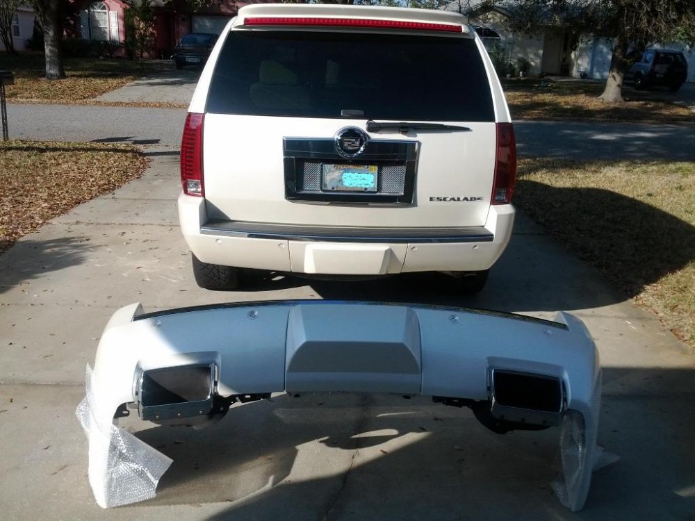

С форума америкосов. Тип на Эск 07го года переставил задний бампер. До и после на фото.
Да он, по большому счету, крепится на стандартные крепления. Меня больше парит подгонка труб...
Имхо нужна просто новая магистраль начиная от глушителя, с креплениями (как в схеме, что выше сам же и постил), а с запаской естесственно рапрощаться. На этих Premium запаски больше нет (как и её креплений).
