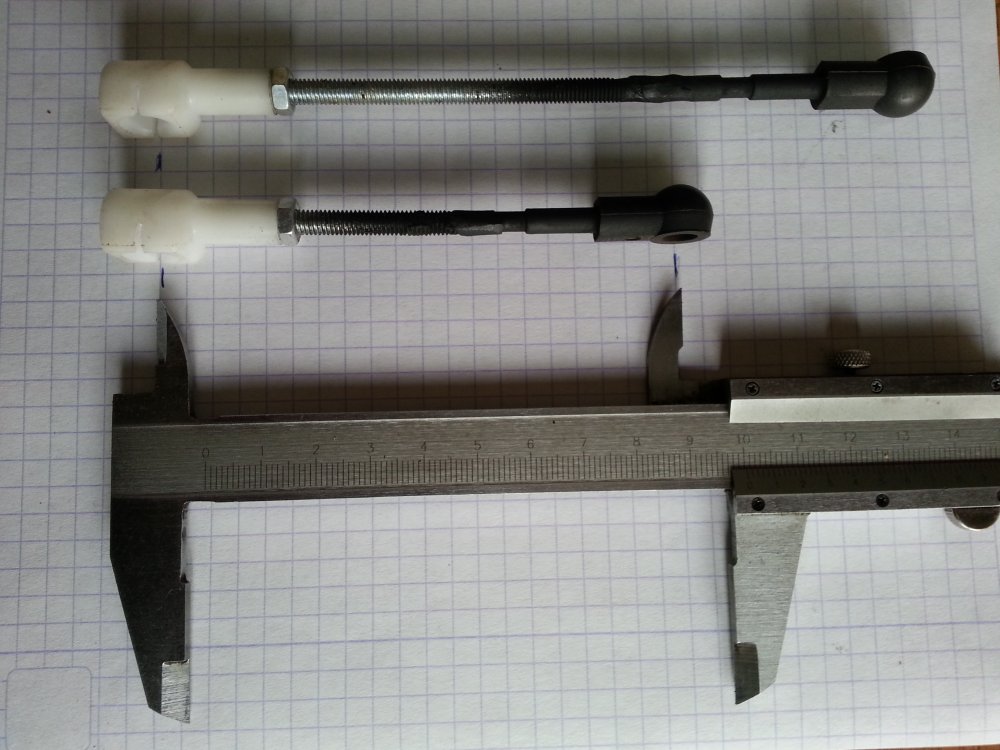

Joker Опубликовано: 20 февраля 2013 Опубликовано: 20 февраля 2013 Рассчитали линейкой. Белые наконечники от тяг карбюратора. Цитата
khatet745 Опубликовано: 20 февраля 2013 Опубликовано: 20 февраля 2013 Рассчитали линейкой. Белые наконечники от тяг карбюратора. )именно на эти наконечники я и смотрел, только хотел купить шпилку метровую на строй рынке и попилить её нужную длину, а штатные тяги отложить в сторонку) вот только про метод расчета линейкой не понял ) почему именно на 15 и на 13 мм?? Цитата
Joker Опубликовано: 20 февраля 2013 Опубликовано: 20 февраля 2013 Замеры делали до и после установки. На датчиках сделали риску и совместили ее после установки. Разницу в расстоянии измерили линейкой. Цитата
khatet745 Опубликовано: 20 февраля 2013 Опубликовано: 20 февраля 2013 Замеры делали до и после установки. На датчиках сделали риску и совместили ее после установки. Разницу в расстоянии измерили линейкой. эх;(((( а у меня уже поставили лифт;((( осталось понять как оно было до лифта)) но все равно большое спасибо за наводку Цитата

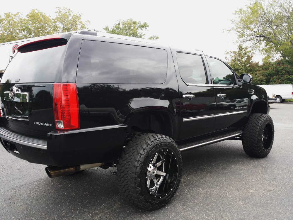

dizzel Опубликовано: 24 февраля 2013 Опубликовано: 24 февраля 2013 7" FULL THROTTLE SUSPENSION LIFT Диски 20" XD BADLANDER CHROME WHEELS Шины 35" DICK CEPEK MUD TIRES Цитата
dizzel Опубликовано: 6 ноября 2013 Опубликовано: 6 ноября 2013 Диски R22 Лифт Fabtech на 8" Резина 37" Цитата

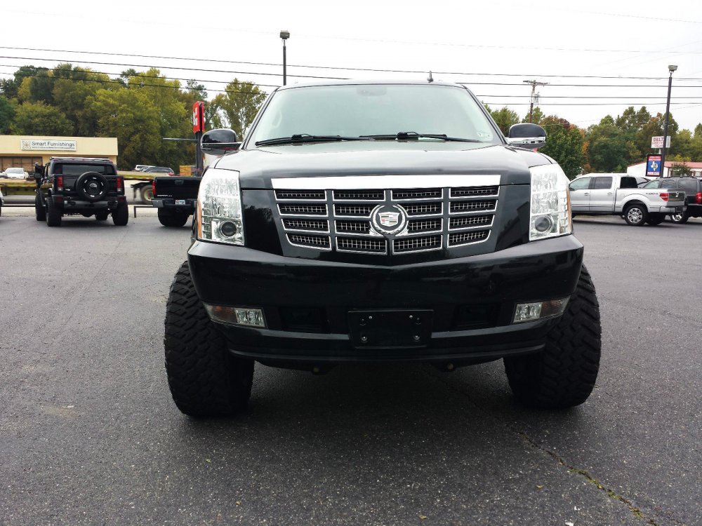

dizzel Опубликовано: 7 ноября 2013 Опубликовано: 7 ноября 2013 2007 Cadillac Escalade EXT 10 inches лифт 37 in. колёса *мне определённо нравятся его зеркала. Цитата
