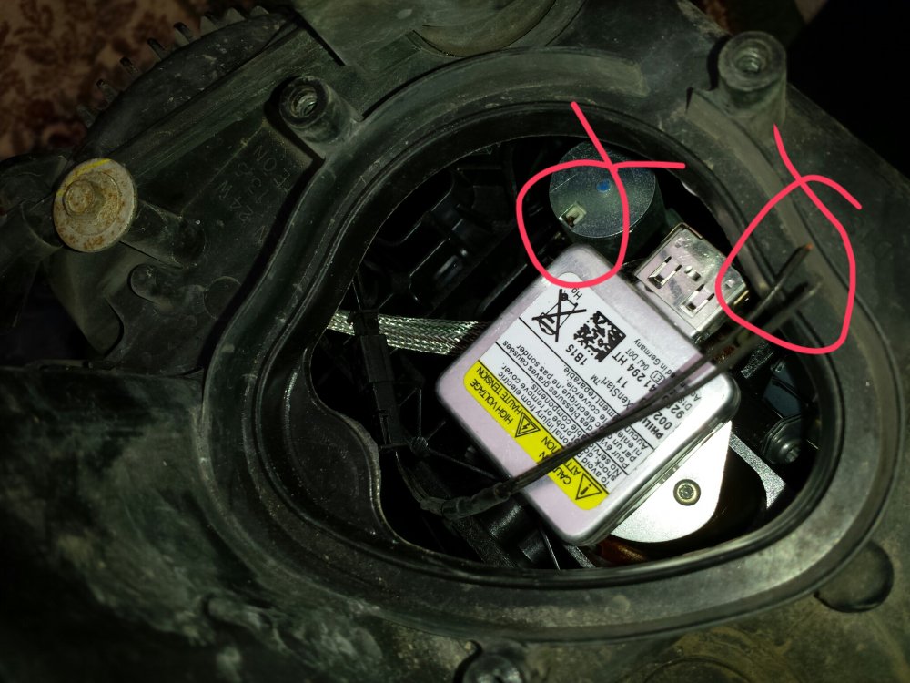

После замены передней лампы перестал гореть дальний свет,  у кого то были такие проблемы?  Может есть предохранитель отвечающий именно за дальний??
причина в обрыве провода внутри фары (( у кого-то есть напутствующие слова перед тем как я начну разбирать фару целиком???
не перегрей в духовке и не трогай стекло и отражатель внутри, максимум что можно это ватным кружком для макияжа пыль собрать)
а зачем в духовке греть?
если говорить о полном разборе фары, то это один из 2 вариантов, еще один фен, феном безопаснее, но сложнее, духовкой проще но опаснее  :D
Желание разбирать все меньше и меньше)) мне почему то казалось что стекло отодрать от герметики получится кухонным ножом)
Еще вариант с разрезкой специальной леской или проволокой.
Лучше спецам отдать.
Думаю около 3 рублей встанет.
"спецам" где они?))
При замене лампы оборвали провод у самого основания моторчика двигающей шторку переключения дальнего света
я бы отдал человеку что занимается тюнингом диодным фар, думаю там с лупой, пинцетом и паяльной станцией можно легко туда подобраться, подпаяться и заизолировать без разбора вообще. Туда больше никто не полезет еще лет 5 точно  ;)
наверное так и сделаю на новогодние выходные, а то чувствую придется пешком драть на работу)
