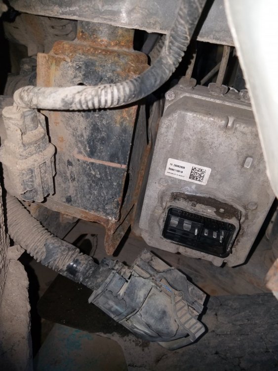

Так понимаю, фишки на ступицах сиотреть? А где блок находится?
Блок закреплен спереди на пассажирской стороне, примерно под блоком предохранителей, подлезть можно только снизу или сняв переднее правое колесо.
23.04.2019 в 10:41, Dimosin сказал:
Снял фишку блока там всё сухо, не пылинки. Ищем дальще. Как то самостоятельно можно проверить его?
Проще всего с Tech2 ,  т.к. причин может быть много - от ступиц до рулевого управления. На форуме было много обсуждений этой темы, почитайте.
24.04.2019 в 14:14, ICE_TMN72 сказал:
Датчики АБС можно проверить обычным тестером. Меряйте сопротивление. Должно быть от 500 ом до 1 кОм, насколько помню...

Объявление подал по городу) сначала диагностику сделаю, не так всё просто с диагностикой хорошей. Не знал изначально где он стоит блок ABS, и при мойке двигателя исключается вариант попадания воды в него. Что то другое. ТРубка гура потекла, вырезал поставил шланг по три хомута, перетерлась в месте крепления, залили жижу, она давай брызгаться при прокачивании, всё сделали. Двигатель в гуре, "у меня есть керхер" я давай помоем. Мыли двигатель много раз всегда чистый, а там керхер с напором он пшыкылки для мытья стекол, помыл, протёр и ночь стоял с утра паника такая. Двигатель кстате троит то пряс серьезно. А ошибок по ДВС пару штук по каталикам, обычно горят еще лямды.

Не понятно как, но обрыв датчика в цепи на заднем правом колесе и мойка двигателя совпали. Хорошая диагностика) не куда без неё
