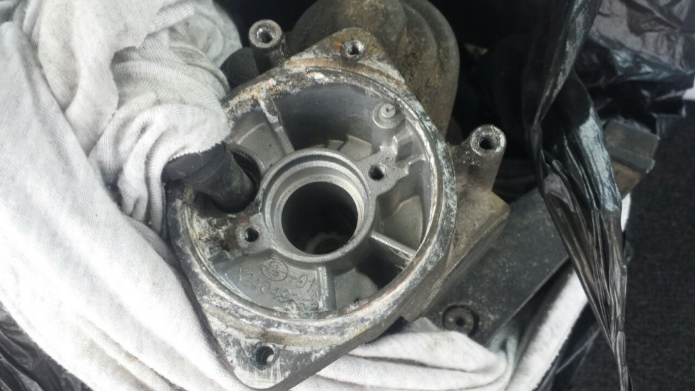

Нужно высверлить остатки болта
Друзья, подскажите, где в Москве можно высверлить болт?
Резьба 4, сверло 2 или 3, получается нужен точный станок без биения.
Болт - сталь, корпус - силумин.
Пока нет, но что-то мне подсказывает, что такие болты не выкручиваются, слишком мало дело и засело там серьёзно.
в вашем случае рассверливать отверстие и делать резьбу М5 или М6 придется после того как победите заломыша, если залом заподлицо с силуминовым корпусом то вероятнее всего придется брать сверло гораздо большего диаметра чтобы выровнить поверхность для засверливания технологического отверстия в теле болта а потом расклинить экстрактором или что под руку попадет, залейте предварительно керосином заломыш
сфотайте людям свой проблемный болт, мож его шуруповертом высверлить реально, а вы уважаемы паникуете.
Главное два болта по краям. Один проще он насквозь, а вот второй в корпус уходит.
