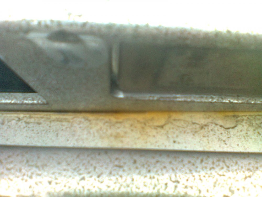

Вообщем сегодня заметил у плафона подсветки номера, не очень радужные пятна, вообщем машина зацвела  ???
Надо было брать черную  ;D
не знаю как на CTS
но у меня на STS крышка багажника и капот аллюминиевые.
Поэтому может быть это окись, а не ржавчина. Там вокруг фонарей подсветки номера проблемные места.
Сними фонари, посмотри состояние кромок вокруг дырки, куда вставляются фонари, там постоянно скапливается влага, я менял эти фонарики и обрабатывал кромки.
Ниче страшного...вот еслиб палец пролез..эт да ;D
На моечку,обежирить,ну и очистители всякие пора уж прикупить ;)
если тада пролезет палец, то будет уже не смешно  ;D
не знаю как на CTS
На цтс 1 капот тоже был люминиевый, но ржавел:)
Думаю не открою секрета, если скажу что на багажнике есть еще одно место коррозии - дополнительный стоп-сигнал.
Причина, как и тут - плохое уплотнение в местах крепления с металлом. Там резиновые шайбочки самоклеющиеся, они отходят. Разбирал, видел своими глазами.
стоп я менял, там все пролито герметиком
да я о том, что хромированная планка имеет те же проблемы и из под нее сочится влага в район ламп подсветки. У меня там тоже небольшой очаг коррозии

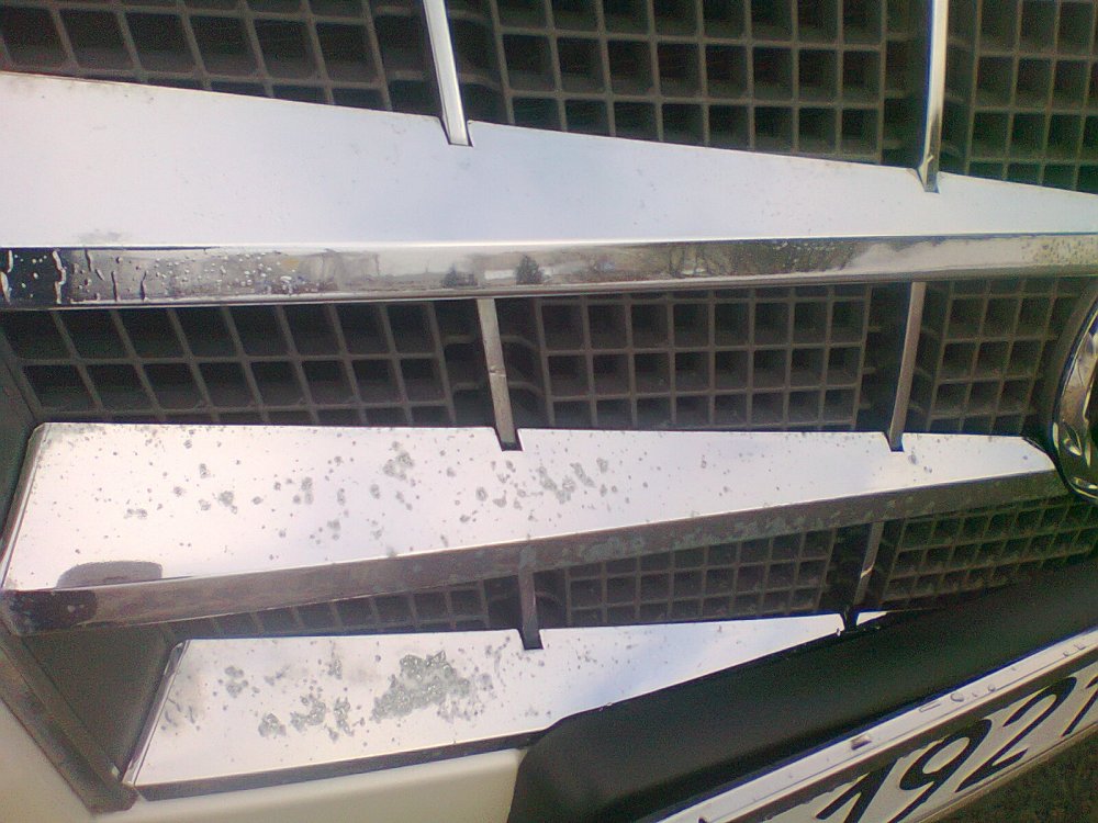

Помыл наконец, машина цветет и пазхнет, правда в прямом смысле  ;D Еще зима не прошла, а хром уже начал размножаться спорами или еще какой фигней  ;D
это родная решетка? с хромом? или это "тюненх"?
ессно тюнех, из родного хрома на туманках уже грибы растут, можно скоро на супец насобирать  ;D
тюненх лажовый, афтермаркет вообще не умеет такие покрытия делать. да и чего ты ждал от пластиночек за 39 долларов с ебэй? ))) хорошо, что не отклеились, в принципе ;)
Я обрабатываю эти накладки и другой хром
http://liquimoly.ru/product_view.php?id=125
зимой раз в месяц, в другие времена года раз в три месяца. Прошел уже почти год, хром не цветет, только пескоструй совсем немного подпортил, с метра не видно. Еще год точно продержутся накладки, потом поменяю.
вооот! ) правильно: любишь кататься, люби и саночки возить )) ну а ныть про хреновый хром и токсичные реагенты, канеш, проще, да )))
Сарказма не понял  ;D
Или ты действительно веришь экологичночность и пользу нашего реагента, сопоставимого разве что с дорогим французским вином?  ;D
Канеш не верю, ни разу :) просто однажды поменяв хром по гарантии я понял, что "человек - сам кузнец своего счастья" и купил себе баночку с черепашкой для хрома ;) и с тех пор - весь блИстЮ и переливаюсь )))
