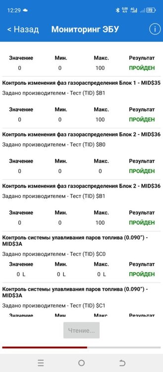

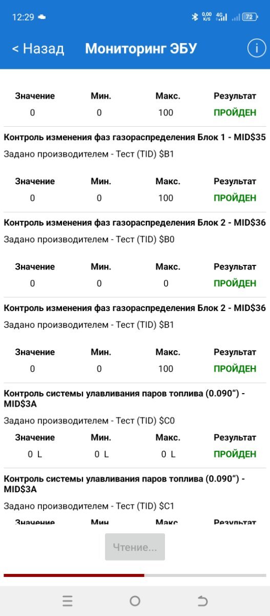

Всем здравствуйте. Периодически вылетает ошибка р0020, машина SRX 2009 год, 4.6. Статус в Elm бывает временный, бывает постоянный, в разъёме магнита было масло, поменял магнит на бу, был с другого авто- там сухой. Проблема не ушла, когда шевелю провода к магниту или прижимаю плотно разъём - ошибки нет, начинаешь движение где нибудь опять выскочит. Других ошибок нет.  Были у кого такие проблемы? Прилагаю скрин по контролю фаз- по блоку 2, датчик в нулевых значениях. Что это значит???
