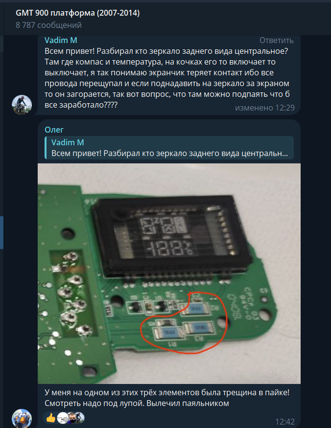

Так тут вообще не включается, бывает едешь само по себе включится, бывает сразу работает, бывает вообще неработает🤷🏻‍♂️

Электрика - наука о контактах. Или контакт есть там, где его не должно быть. Или контакта нет там, где он должен быть.
В телеграм-чате Tahoe Nation писали недавно про это, прогревали феном и пропаивали дорожки плату зеркала
Спасибо за инфу, разобрал, пропаял эти сопротивления и вуаля, всё работает🤝
