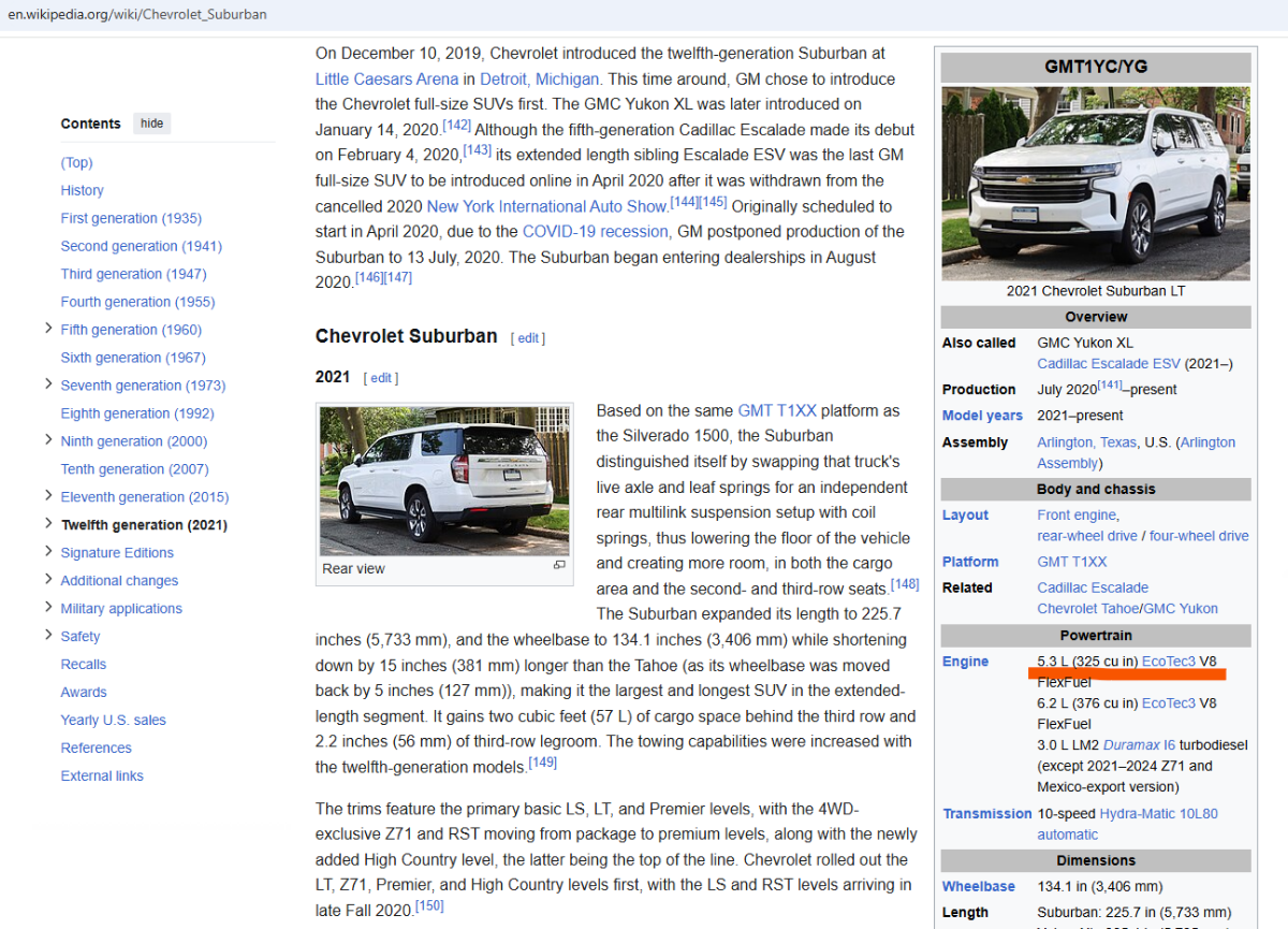

Привет, я подумал что по логике вещей с таким мотором должен существовать и suburban, и вероятно действительно есть такие комплектации (см. скрин)
Опубликовано: (изменено)
ну раз Субурбан T1 есть, то тогда и Тахо T1 тоже должен быть с мотором 5.3   -)
Лень разбираться, бюджет ваще даже близко не мой -)
Кстати говоря, я хотел себе взять K2 субурбан 2017 с мотором 5.3 от владельца сервиса Карском, но на момент покупки мною 900го (февраль 2023) он отказался уступить в цене до нужного мне порога 3,75м. А в итоге потом продал его через 2 месяца по предложенной же мною цене, рынок порешал
Изменено пользователем zverradze
