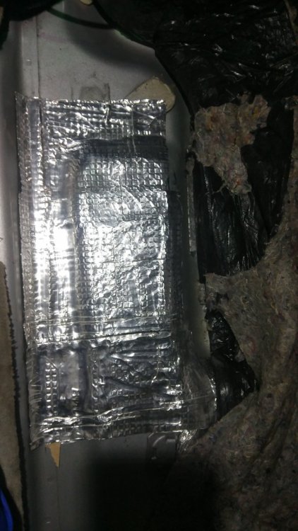

Вырезайте прямоугольник, 1 сторону оставьте, выгибайте вверх, меняйте всё что необходимо. Загните часть обратно. Обработайте антикором или краской. Дырку можно закрыть 2-3 слоями вибропласта STP, шумов или любой др.толщина 4мм. Как вариант можно снять бак через нижнюю часть авто. Удачи в ремонте!

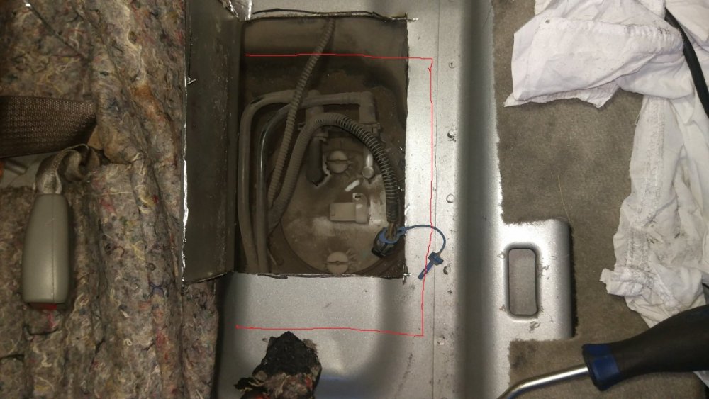

Приветствую всех коллег по несчастью,  дошла моя очередь до замены. Самое главное хочу развеять миф о полном баке! Я сам диагност и всегда всем рассказываю эту историю,про охлаждение бензонасоса. Я купил машину с новым оригинальным бензонасосом, 99,5% эксплуатации авто меньше полбака не было. Заправлялся практически только на одной заправке возле дома (не буду писать на какой,чтобы не спорить о качестве). В итоге насос прошёл всего 45тыс. и начались траблы ,причём в мороз,при поездках по 10-15 минут! Машина не заводилась ,один раз заглохла на ходу,в 2-х метрах от парковки. С утра завелась с пол тычка, поменял фильтр,ещё две недели покатался и снова встал,через 10 минут езды,через пару часов завелась. Поставил насос как в первом посте,единственное что перестарался когда хомутом тянул пластиковый шланг и сломал носик у бензонасоса,пришлось повторно заказывать)) Может кому поможет сделал фото как правильно резать, резал болгаркой,очень аккуратно стараясь не прорезать ,а как бы стачивая металл болгаркой по линии разреза. Сам срезал не очень удобно, используя фото которое есть в этой ветке. На фото красной линией нарисовал ,как наверное будет лучше,хотя и в моём варианте получилось поменять. Только кольцо не очень удобно сбивать. Срезал с трёх сторон,потом просто загнул обратно и наклеил вибропласт. Рекомендую,по возможности слить бензин заранее. литров 15-20. Сам менял с полным баком ,как только кольцо сбил,много бензина через край пролилось...
