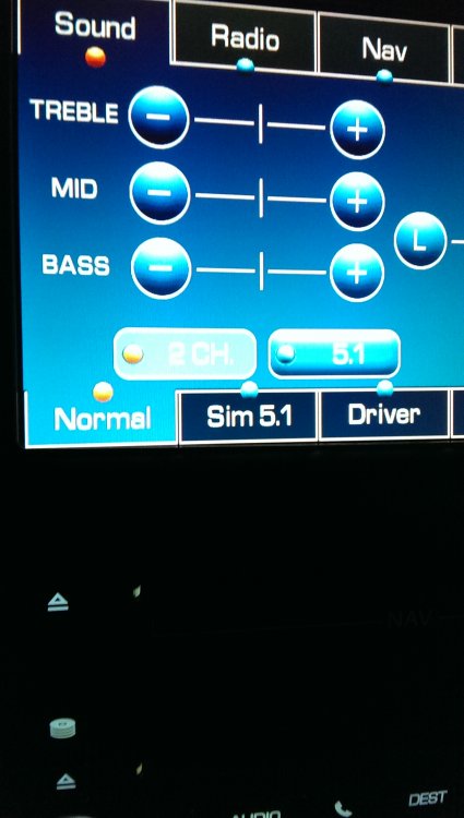

и еще: если залесть в настройки звука то увидите надпись SIM 5.1 - это симуляция 5.1, а соответственно сабвуфера быть не может, но за счет многоканального звука и разграничения басов BOSE нам как бы говорит, что мы старались вас порадовать
нормал )) на резонанс проверял уже, когда качает? ;)
Качает хорошо, скачал картинку полностью)
у меня нет sim 5.1, более того, эта настройка имхо создана для обычного стерео с чуть иным разложением по каналам..
У мну тоже нет SIM. Просто 5.1

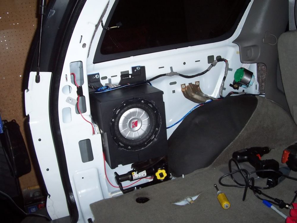

Поделюсь своим опытом установки дополнительного саба в таху 840 и эск3.
1. Штатный саб в обоих моделях стоит в центрадьном подлокотнике. Это 2-х катушечный динамик 8 дюймов. Ящик у него очень приличный с точки зрения акустики, поэтому даже такой небольшой динамик дает неплохую подзвучку. Но, только подзвучку.
2. Попадался субур 840, у которого был установлен второй штатный саб в облицовке левого задненго крыла. Там динамик был 10 дюймов. Тоже всего лишь подзвучка.
3. Для настоящих умца-умца надо ставить или интегрировать дополнительный саб назад. Я ставил 15-ти дюймовый активный.
3.1. Питание +12 в приводил отдельным проводом от клеммы аккумулятора.
3.2. Землю искал в заднем отсеке экспериментально. Там есть несколько точек под обшивкой, куда можно подключиться. После пробного подключения подаем управляющий сигнал включения на саб (его в этот момент не надо подключать к источнику) при заведенном двигателе и выкручиваем на полную уровень на сабе (усилителе, если не активный). Слушаем. Если есть фон, зависящий от оборотов двигателя, переключаемся на другую точку заземления и повторяем процедуру. Наилучшая точка в тахе оказалась гайка крепления сидения у левой двери.
4. Подключаемся к источнику.
4.1. Подключение параллельно штатному сабу
4.1.1. Подключение по высокому уровню - ищем нужные провода в разъеме усилителя (2 пары) и паяемся к ним проводами, не меньшими по сечению. Протягиваем провода на высокоуровневый вход саба/усилителя. Из практики, желательно не приближаться к трубкам заднего кондея. При этом варианте громкость будет регулироваться вместе со штатным.
4.1.2. Низковольтное подключение - аналогично 4.1.1., только вместо проводов подпаиваем конвертер из высокого уровня в низкий. Желательно использовать серьезный, брэндовый. Дальше тянем сигнальные провода куда надо.
4.2. Можно аналогично подключиться параллельно с динамиками в задней стойке - тогда фейдом можно будет регулировать громкость дополнительного саба. Правила подключения те же.
В результате проблем с фоном не возникало ни на тахе, ни на эске.
