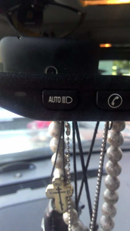

В эске он включается кнопкой "авто", на зеркале зад вида
Фиг его знает.
Во такая кнопка

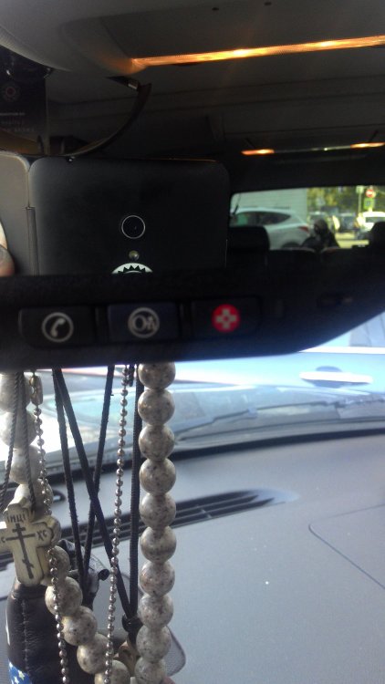

А красная кнопочка по идеи что должна делать?
вызов экстренных служб через OnStar нажатием одной кнопки. У нас в РФ вряд ли работает.

Звонит в 911 через онстар ;D
Неужели не нажимал?
Красные кнопки боюсь нажимать ;D
Да это я знаю,можнт какой тайный смысл в этой фигне есть?
а какой смысл в ней может быть, если эта функция для сша\канады?
