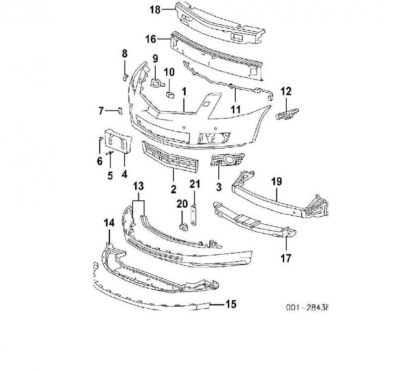

Serg_008 Опубликовано: 22 июня 2015 Опубликовано: 22 июня 2015 Блин... Вчера в дождь чуйствую.- что-то не так. Глядь - на дисплее температуры вообще нет, а климат явно дует забортным воздухом. Встал, заглушил, вышел под дождь, покурил, завел, температура появилась... -40С... "Осторожно гололед"... лобовое потеет... Кое-как добрался до стоянки. В общем, явно или коротит, или вода попадает. Скорее всего, вода, поскольку раньше глючило после мойки иногда, после пары часов стоянки приходило в норму. Неужто никто не знает, где этот термометр находится и как до него добраться? Может, хоть сервис мены чо подскажут? А то хана в жару без климата.... Sensor, Ambient Temp #25775833, №20 на схеме. Цитата
Satrap Опубликовано: 22 июня 2015 Автор Опубликовано: 22 июня 2015 Блин... Вчера в дождь чуйствую.- что-то не так. Глядь - на дисплее температуры вообще нет, а климат явно дует забортным воздухом. Встал, заглушил, вышел под дождь, покурил, завел, температура появилась... -40С... "Осторожно гололед"... лобовое потеет... Кое-как добрался до стоянки. В общем, явно или коротит, или вода попадает. Скорее всего, вода, поскольку раньше глючило после мойки иногда, после пары часов стоянки приходило в норму. Неужто никто не знает, где этот термометр находится и как до него добраться? Может, хоть сервис мены чо подскажут? А то хана в жару без климата.... Sensor, Ambient Temp #25775833, №20 на схеме. Пасиб. Т.е. его за нижней решеткой искать, как я понял. Ну наверняка заливает, надо герметизировать фишку Цитата

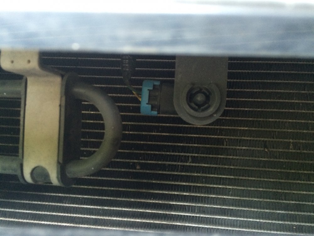

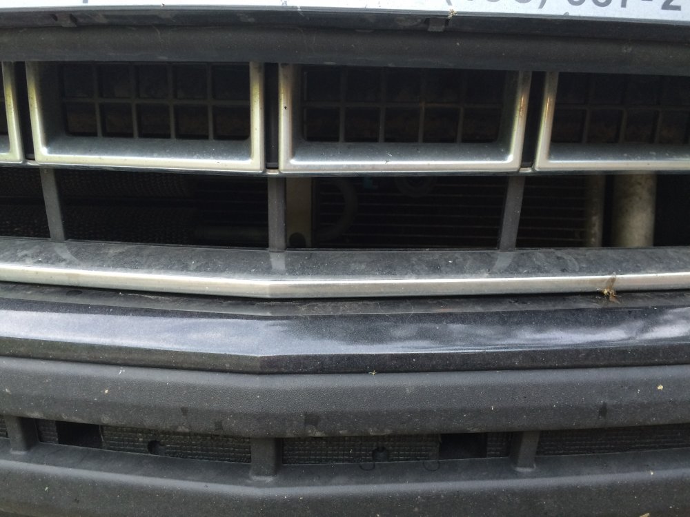

Satrap Опубликовано: 25 июня 2015 Автор Опубликовано: 25 июня 2015 Сфоткал на досуге. Ага, пасиб. Уяснил. Цитата
Satrap Опубликовано: 4 июля 2015 Автор Опубликовано: 4 июля 2015 Похоже, проблему решили. Спасибо Exist за датчик и огромное спасибо Илье и ребятам из Lucky за помощь в замене! :D Цитата
