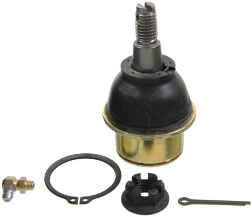

Передние нижние порвались оба. Сайленты нормальные на рычагах, шаровые тоже, а пыльники порвались, только заметил, видимо с последними морозами - в -48 возвращался с Ебурга :-(
Чем бы промыть-закрыть, может проживут еще ... с этим долларом неохота покупать запчасти без особой необходимости

Тут есть умельцы - за копейки "просверлим и заполимерим шаровую - как новый" - это что ?

Зря Муговские наконечники заказал, у них пыльник плавающий, не закреплённый, быстро попадает грязь и выходят из строя.

Поверь, я пробовал и Муг не советую - пыльник на ямке задирается и грязь летит под него. Там реально стоят пыльники, а не грязники как нужно в России. Внутреннюю тягу можно, там чисто железо.
Стойки хорошие оригинал и AC Delco, втулки есть только оригинал вроде.
Возьми целиком рычаги и там будут шаровые с сайлентами, а то всё поменяешь по отдельности, а потом порвётся сайлент в пальце аморта, а его вроде бы пока никто не подобрал.

Сегодня смотрел подвеску, пыльники на шаровой в хлам, только так и не понял как их впрессовать в  рычага что бы не повредить(
Как попробуете отпишитесь плиз, и если есть возможность сделайте фото процесса.
