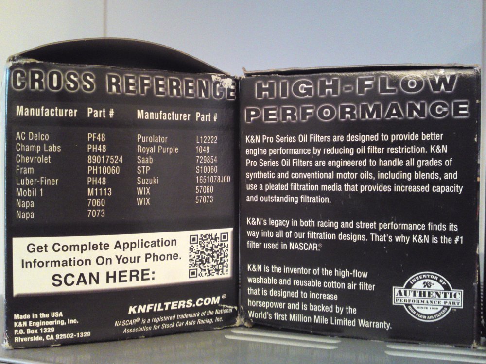

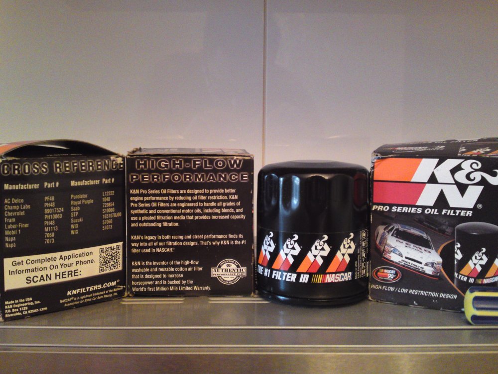

Кста, кому если вдруг нужно, есть в наличии жутко дефицитные в Раше масленные фильтры двигателя K&N, professional series, high-flow. Описание на коробочке на фото.
Смысл в лучшей степени фильтрации при почти отсутствующем сопротивлении, технология, запатентованная K&N'ом. Официальный фильтр Nascar. Made in USA.
Вроде напрямую в Рашу их не возят, а если везут, то ценник за доставку космос(((
Если комучё - в личку или мэйл dizzel-85@rambler.ru
В наличии остался один фильтр.
