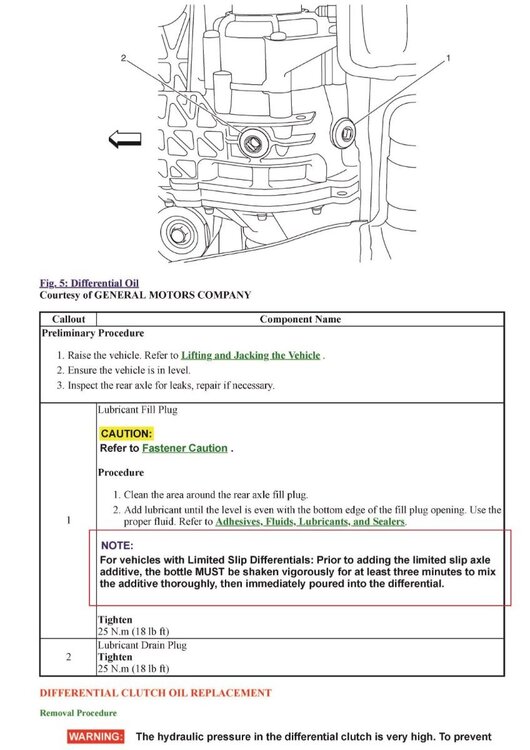

Присадка в объеме 50 ml. заливается только в задний редуктор (не в канистру с маслом, а именно в узел и затем до заполнения в редуктор заливается LS масло).
Все из перечисленного подойдет, но УЧТИТЕ, вся продукция MOBIL, которую вы купите в России, будет подделкой, а если хотите потратитьcя на жидкость для Халдекс, то берите уже Red Line MT-LV арт. 50604. Прокладки и фильтра для Халдекса, вы хотите сказать? Лучше оригинальный комплект арт. 20986573, стоимость набора сейчас составляет ок. 4000 ÷ 5000 руб. Подойдет фильтр Motorcraft FL500S.
Ну, скажем, В раздатку: https://www.ozon.ru/product/transmissionnoe-maslo-bardahl-xtg-75w90-1l-36381-980506100/?asb2=FxQ7iVBgSGFAihrsgAtxnqh8Xrhrmrdk_xADtqhtLFreECJ05f_W45pCY4dW3yaT&avtc=1&avte=2&avts=1728736666&keywords=bardahl+xtg+75w90 В Халдекс: https://www.ozon.ru/product/maslo-transmissionnoe-bez-klassifikatsii-po-sae-sinteticheskoe-awd-getriebeoel-0-85l-mannol-1126654508/?asb2=Y8cTuySbs60eBU16PE6IErCtPNMMNMGl8FC0kao3_U9Ld_sR8pfAYefKOnbsxJm0&avtc=1&avte=2&avts=1728737017&keywords=%D1%85%D0%B0%D0%BB%D0%B4%D0%B5%D0%BA%D1%81+%D0%BC%D0%B0%D1%81%D0%BB%D0%BE В задний редуктор: https://www.ozon.ru/product/bardahl-maslo-transmissionnoe-1-l-1-sht-675333547/?asb2=kJMN90jIgxysZqc08nH4JYnz-S6JGGTuZ55wxNf4AXwA_TUfKBb7yWvVaeZd3XzP4jhYRE371I8svr7mXVKZFg&avtc=1&avte=2&avts=1728736866&keywords=BARDAHL+XTG+LS++75W-90 или https://www.ozon.ru/product/maslo-transmissionnoe-tcl-gear-75w-90-fully-synth-gl-5-1l-1682560228/?__rr=1&asb2=gyFa4ko8HB3OEp4oypbPbvP_oBeCuXOZtm823qKIboo3uETgGnIH0lKd7-TiFf_ZuYPYJQ2iJx1FeNMbJ3CO2w&avtc=1&avte=2&avts=1728735867&keywords=G0017590 я бы даже взял две канистры TCL Gear 75W-90, т.е. для в двух узлов сразу: для раздатки и заднего редуктора. Присадку придется заказать в магазинах автозапчастей, но вместо ACDelco Limited Slip Axle Lubricant Additive (арт. 88900330 или 10-4003) использовать жидкость Mercedes (арт. A0019896103 или 0019896103) либо BMW (арт. 83290434684) или Opel (арт. 1970452 или 90004033), так как внутри та же спецжидкость Lubrizol 6178, но в более демократичной упаковке 50ml., т.е. столько, сколько требуется добавить в задний редуктор. И пусть вас не пугает назначение у жидкостей под артикулами Mercedes и BMW (присадка в ГУР) потому, что Lubrizol 6178 - это многоцелевая фрикционная и антивибрационная спецжидкость.
В редуктор, в редуктор. Сумятицу в свое время внес ответ GM Russia на письмо с вопросом, куда лить присадку? Так, вот они ответили, что "в муфте находятся два пакета сцепления, которые требуют от рабочей жидкости особых свойств, поэтому в неё добавляется присадка". Однако всё разрешилось, когда удалось приобрести американский мануал по ремонту и обслуживанию SRX, из которого следует, что присадка добавляется в редуктор. Этот момент выделен красным квадратом.

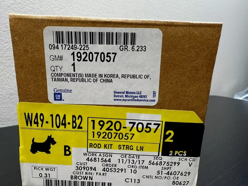

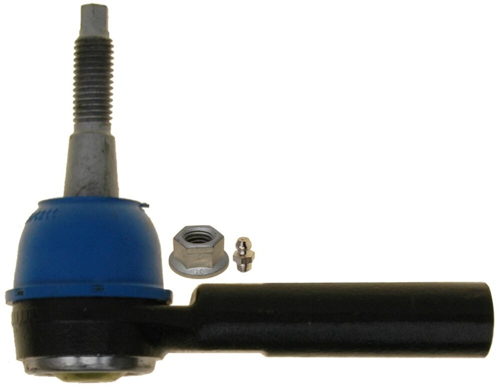

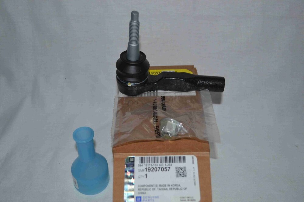

У рулевых наконечников Moog ES800640 (made in Mexico) в клочья порвались пыльники менее, чем через неделю с момента установки! Причем с обеих сторон. Полагаю, что рулевые наконечники слишком долго хранились на складах (поставщиков, перевозчиков, спекулянтов, барыг и т.д.) и за это время резина успела рассохнуться. Но в любом случае тему рулевых наконечников Moog я для себя закрыл. До этого стояли ACDelco Professional 45A2465 (GM Genuine 19311816) с полиуретановыми пыльниками, но сразу после установки были заново прошприцованы и прослужили около двух лет. В спецификации GM Genuine 19207057 (рулевые наконечники, которые установились на заводе) указано, что они сделаны в Кореи. На сегодня стоимость таких наконечников на rockauto $109,99 за 1 шт. Оригинальная упаковка выглядит так: При попытке заказа в России GM Genuine 19207057 за 10 860 руб./шт. пришла откровенная шняга (галимая подделка). Мне даже показалось, что подделка с Алика, которая стоит около 5 тысяч рублей (с гордой надписью made in Mexico), на фотках выглядит чуть лучше, чем подделка за 10860руб.: https://aliexpress.ru/item/4000758747814.html?sku_id=10000009105898668 Грешным делом подумал, что GM Genuine 19207057 = CTR CE0131(GEC5) (тоже Корея). Цена в России CTR CE0131(GEC5) на сегодня менее 1500 руб./шт. Может есть, кто использовал CTR CE0131(GEC5) или, вообще, выскажете свои мысли по рулевым наконечникам на SRX II? P.S. ACDelco Professional 45A2465 (GM Genuine 19311816) в количестве 2 шт. куплены заново, но вопросы все еще остались.
