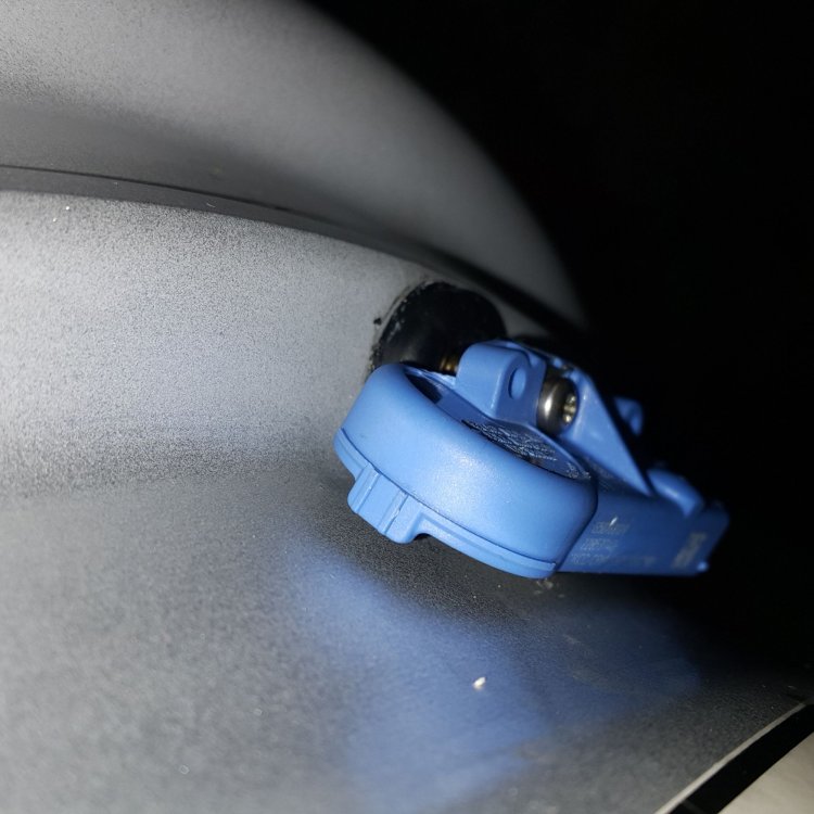

  1. Ну всё, 950 рэ и у меня снова считываются показания датчиков. Мастер говорит, что способы заставить этот автомобиль "обучиться" датчикам без прибора ему неизвестны.
  2. Да, на монтажке засунули, смазав и пропукавшись, не так легко залезло. Пару новых вентилей заказал, 1 про запас.

  4. В итоге резину поставили, а вот датчики сами обучаться не хотят, завтра еду к дилеру. Абыдна, слющяй. На нисцане машина сама понимает, что поставили новые датчики и ещё она понимает, куда какой датчик поставили, а тут такая ерунда.

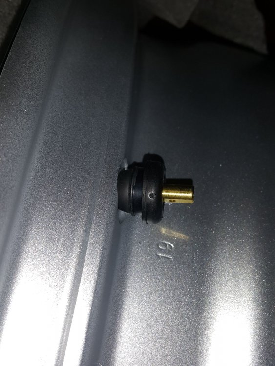

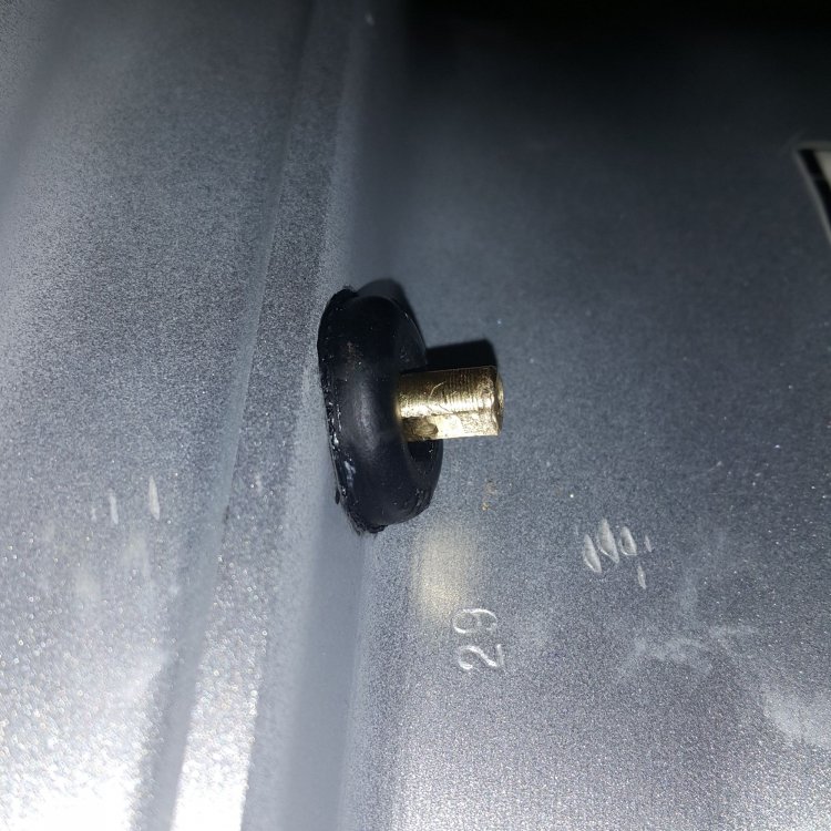

  8. В общем, такая хрень получается. На первом фото новый сосок в диск, дальше не идёт, нужно силой. Перед толстым бортом толщина соска 12мм, диаметр отверстия 9мм. Далее фото как удалось засунуть один сосок. Он получился с повреждениями, а именно: тоненькое резиновое колечко срезалось диском. Датчик как бы чуть в воздухе висит. Имеет смысл срезать на остальных сосках кольца и засунуть их? Или это всё, пиздец, будет травить воздух и лучше поставить обычные нипеля, а этот отрезанный выкинуть, заказать на ебее новый сосок и продать комплект новых датчиков? Я, блин, уже не знаю, что и делать и что думать. Хотел зиму 18" по всему феншую собрать, а тут такая засада.
  9. Блин, не удается засунуть. Помогите советом.
  10. Сегодня пришли датчики. Их засовывать в диски не разбирая? Просто ВэДэшкой сбрызнуть и вставить?
  11. Обязательно проверю, как все посылки приедут и соберу новые колеса.
