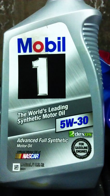

масло MOBIL1 5W30 америкосовское (фотки здесь http://cadillac-club.ru/forum/index.php?topic=7181.0#lastPost  ответ 5 и 6)меняю через 5-7 тыс фильтр ACDelko  Это масло они рекомендуют в американском мануле,что с машиной был

КАКОЙ Mobil 1 5W-30 ???
Такой- http://www.mobil1.ru/products/5w30/default.aspx
Или такой - http://www.mobil1.ru/products/new-life-5w-30/default.aspx
А может такой - http://www.mobil.com.ru/Russia-Russian-LCW/carengineoils_products_mobil-super-3000-x1-formula-fe-5w30.aspx#
Или вообще вот такой - http://luckyres.ru/catalog/mobil/auto/cars/Mobil_1_5W-30/
такой

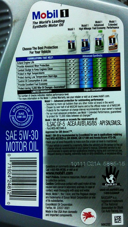

Достаточно прикольно. У Mobil по Dexos-2 лицензированы при вязкости 5W-30 только ДВА продукта- 1) Super 3000 Formula G 5W-30 2) Super 3000 XE 5W-30
А что есть показаное на фото у Вас??? Оно ведь, судя по фото банки, ни то ни это
Такой вопрос продавцам этой штуки не задавали?

Какая разница откуда возят? На сайте Dexos указаны ВСЕ сертифицированные масла для ВСЕХ рынков. Спецификация Dexos-2 жестче, что в целом для мотора лучше, но при условии применения качественного горючего либо сокращения срока работы масла на плохом топливе. Ну а далее критерии подбора масла уже в общем выложены.
У Mobil по Dexos-2 лицензированы при вязкости 5W-30 только ДВА продукта- 1) Super 3000 Formula G 5W-30 2) Super 3000 XE 5W-30 Это все хорошо, вот только где его купить?

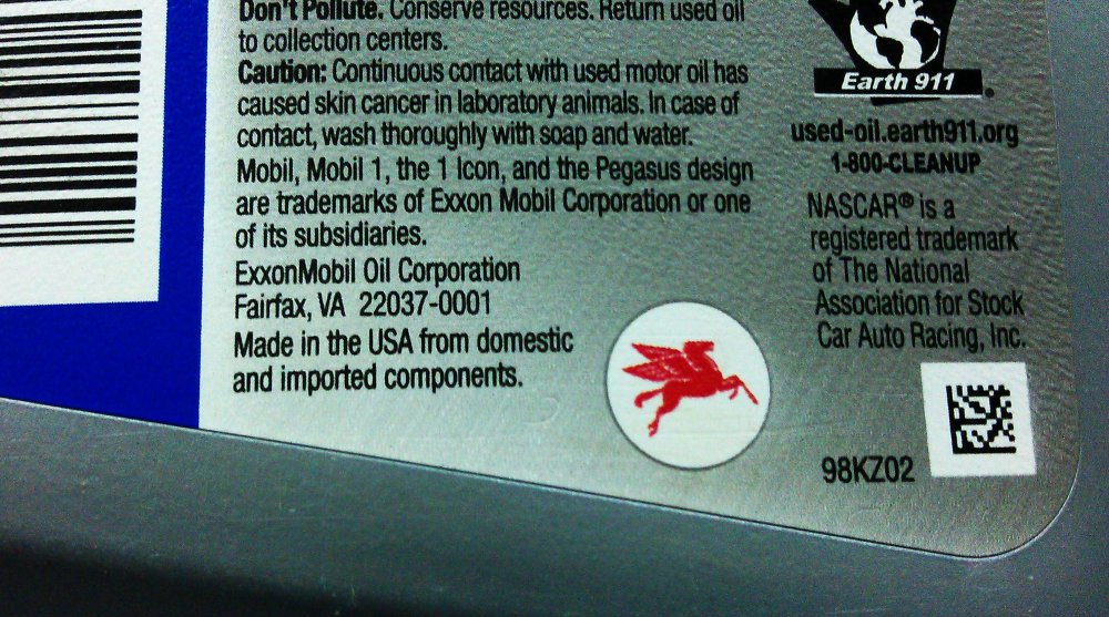

прочитал и до редактирования ответ ,спецификацию обещали привезти.на сайте Dexos сертифицировано на северную америку(то что на фотке моей)
