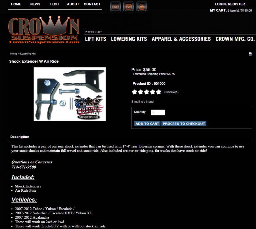

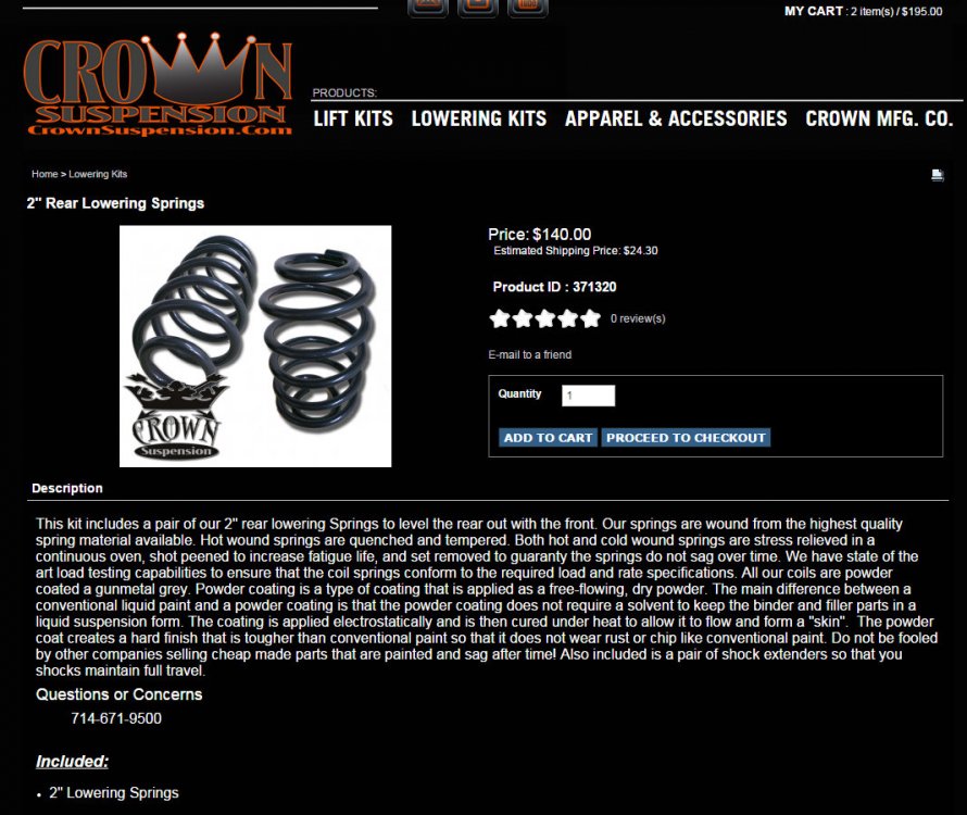

Кто что скажет? То ли это?
http://www.crownsuspension.com/lowering-kits/2-rear-lowering-springs/
http://www.crownsuspension.com/lowering-kits/shock-extender-w-air-ride/

я не читал конкретно,а на сколько ниже становится?там есть в описании
