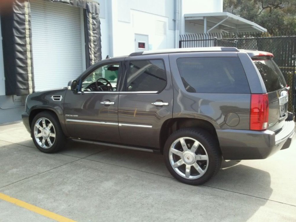

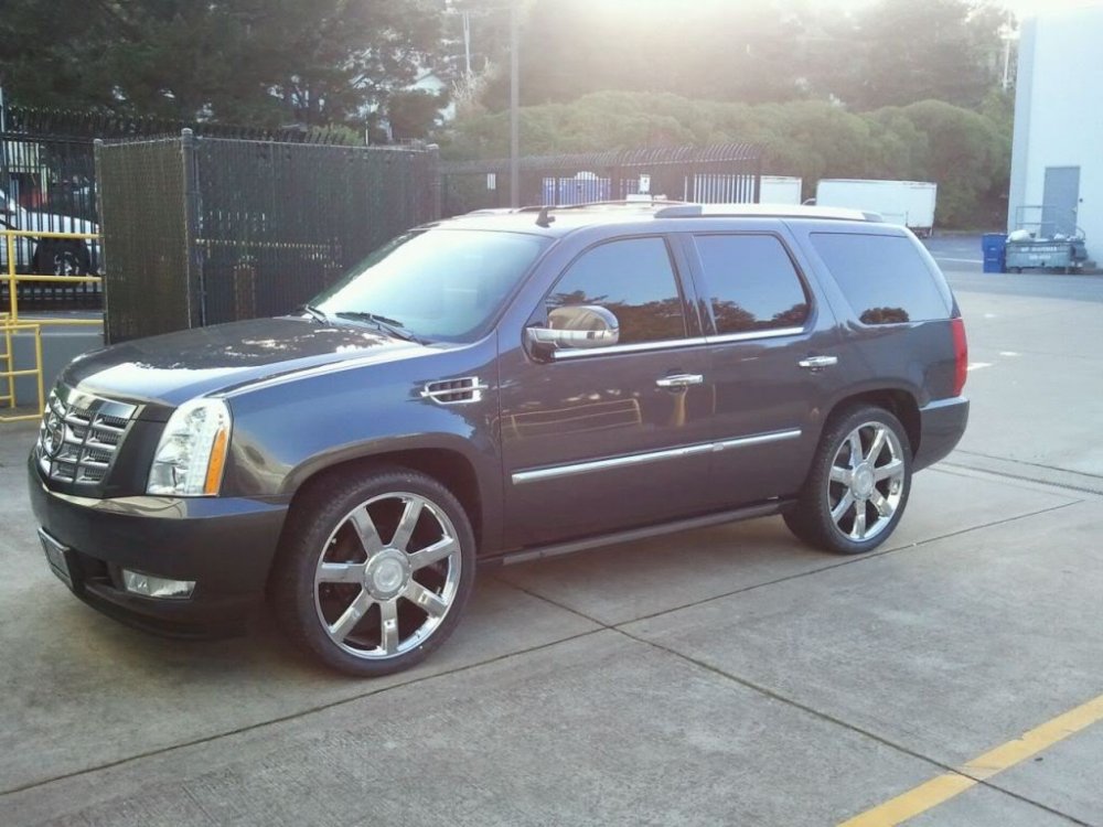

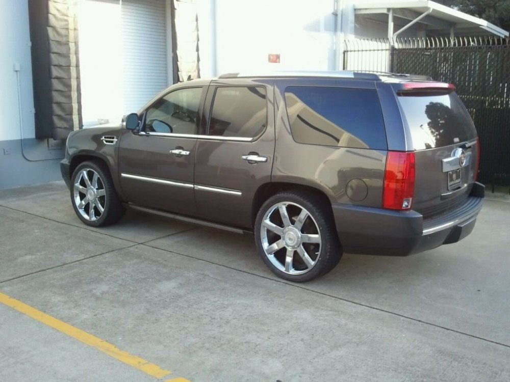

Смысл вот в чем.
Перед у Escalade ( высота от земли до крыла) реально смотрится лучше, чем зад
Зад слишком сильно завышен?
Никто не задумывался о том, чтоб сделать все гармонично?

по мне дак наоборот морд приподнять лучше, не редко так и делают  ::) тем блее зад с учетом 5 человек с запасом выше сделан, я так думаю, а по занижению у ребят на приорах лучше узнать наверно будет  ;D у меня во дворе даже один такой есть, который пружины обрезал и пузом сейчас шаркает :D

При чем здесь приора?
Я имел ввиду занизить зад до уровня переда авто.
Я не имел в виду занижения до уровня приоры.

то что удлини кронштейн крепления амортизатора  это поставили другие пружины,не опустится из за них машина,она на пружинах стоит а на не на амортах там точно и пружины меняли.
