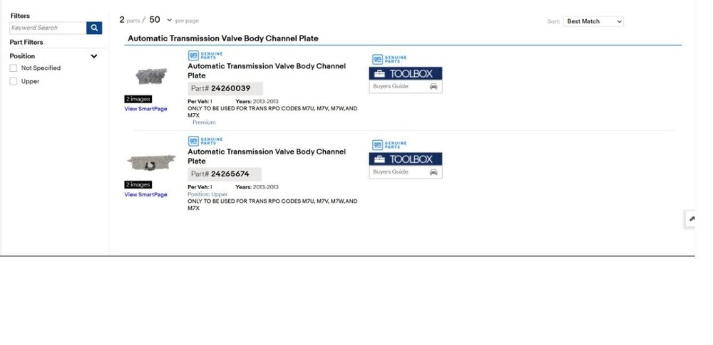

На рестайлинговые модели SRX II устанавливалась АКПП GM 6T70 второго поколения, широко известная как GM 6T70 Gen. II. В гидроблоке данной версии АКПП такие уплотнения датчика давления отсутствуют.
