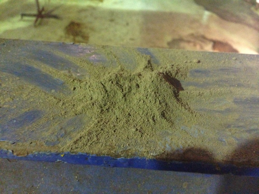

Вот сам клапан всборе,снимать его надо тока вместе с трубкой от соленойда а отсоединить от абсорбера!!!А потом уже аккуратно его разобрать промыть и прочистить.
Опубликовано:
Я конечно понимаю ,что другой конец связан с атмосферой,и там стоит что то типа обратного клапана,но всё это дерьмо через него попадает в клапан от чего он либи выходит из строя либо не работает должным образом.Как следствие горит чек.
После проделанных манипуляций клапан заработал чек погас ошибки стёр.Всю дорогу до дома без проблем.
