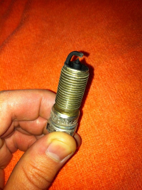

Сегодня достал свечу из двигателя. Напомню, автомобиль, как у DUST, шкребет стартером активно, но не схватывает ни со второго, ни с третьего и больше раз. В общем, свеча в таком вот плачевном состоянии. Бенз 98 Газпром, иногда 98 Лукойл, но до этого бывало и 92, и 95.

Щас посмотрел на картинку из темы про замену свечей - 1 в 1 carbon fouling, причина: частые короткие поездки, поездки с низкой скоростью, недостаточный прогрев (?), слишком богатая воздушно-топливная смесь, пониженная компрессия, износ системы зажигания. Думаю, моим свечам хватило моей манеры езды. Летом я любитель позажигать, а вот зимой - овощ овощем! ::)

Вы поменяли свечи? Завелась машина?
у меня такие же свечи были до прошивки эээ... от 2009 года, потом как новые. Что такое 98 бенз не знаю. Правда и двигатель не 3.6. Кмк время обновить прошивку.
Сегодня времени хватило лишь одну отковырять. Ощущение было, что примерзла намертво, но потихоньку раскачал, чтобы не сломать, вытащил старую и новую поставил. Завтра день свободный, поэтому остальные поменяю. Там и отпишусь, завел или нет.
Вот как раз и прошивали тогда, по бюллетеню.
А масло не хавает?Уж как то свечи не айс совсем.

Вот с маслом вообще тип-топ. Проверяю регулярно, но ни разу не приходилось доливать за все время эксплуатации.

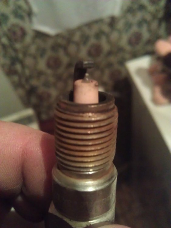

Тогда ,возможно,это обусловлено условиями  вашей эксплуатациии(короткие поездки и тд).Возможно и бенз какашка или масло.Хотя три года на газпроме 95G и не жалую.вот фотка свечки с пробегом 30тк на этом бензине.
Да уж, с моей разница просто небо и земля, у меня 37 тыкм прошли. И да, масло какашка. Сейчас хочу другое заливать, с учетом рекомендаций от знающих людей на форуме. Почекал тесты, вроде, весьма недурственно показало себя Mobil 1 0w40. Единственное, так и не понял, его все-таки 5,7 литров надо или 6,3 :D
