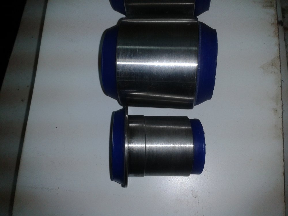

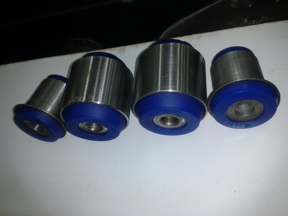

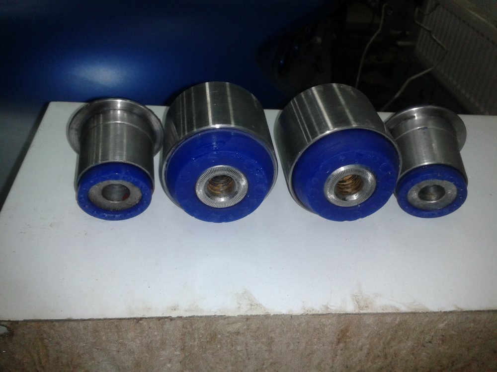

SergeyKa- ОЧЧ БЛАГОДАРЕН ЗА НОМЕРА ДЕТАЛЕЙ ! СЕГОДНЯ СПУСТЯ 20 дней заказа получил эти сайленты ! не прессовал но сразу видно что это они И НАДО ПРОСИТЬ ЭТУ ФИРМУ ДЕЛАТЬ ВСЕ САЙЛЕНТЫ НА КАДИКИ  ! думаю в разы лучше родных будут в эксплуатации ! добавляю фоточки ! ВСЕХ С НАСТУПАЮЩИМ  :)

ВОТ И СРАВНИМ ! может вы не правильно затягивали болты рычагов ??? потому как сайленту надо стать на место при ослабленных болтах чтоб внутренняя втулка стала на свое место и только потом производить затяжку болтов рычага с фиксацией этой втулки !
