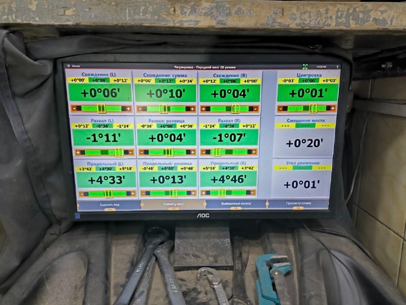

Имеем следующие показатели стенда. Машину тянет в право, множественные стенды только подтверждают данные и разводят раками, делать не знают что...
С развалом все понятно, заказываем новые аморты, растачиваем посадочные места на них под овал, выставляем развал левого протяжкой (поправьте если кто то знает другой подход.)
А что вот делать с кастером? сервис мануал, наши и иностранные форумы молчат. Единственная информация что есть, это программная  калибровка ESP и то информация касается xt5. Опоры амортов менялись.

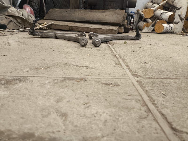

Не заводская геометрия... Решение: Замена амортизаторов в круг, на передке ушло 0,5  развала в зеленую сторону на левом колесе (вердикт - был удар левым колесом в движении, немного погнуло амморт). После этого замена вообще всего что есть в передней подвеске и что меняется + снятие подрамника, втч сайлентблоков подрамника. Итого причина: кривой амортизатор + кривые рычаги. Вуаля, все в заводе, но все равно немного тянет в правую сторону если бросать руль на ходу, сползает, не нашел развальщика который поборет, выставил у одних и забил пока.
