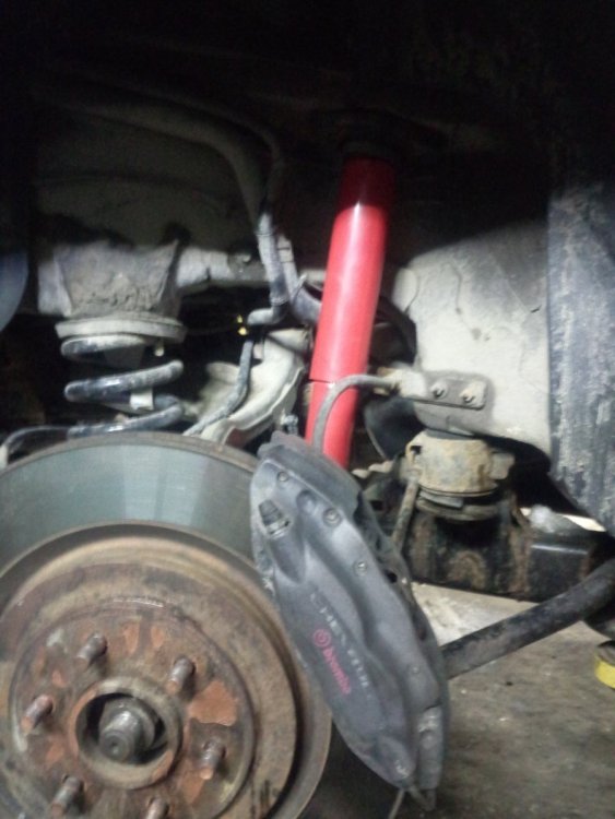

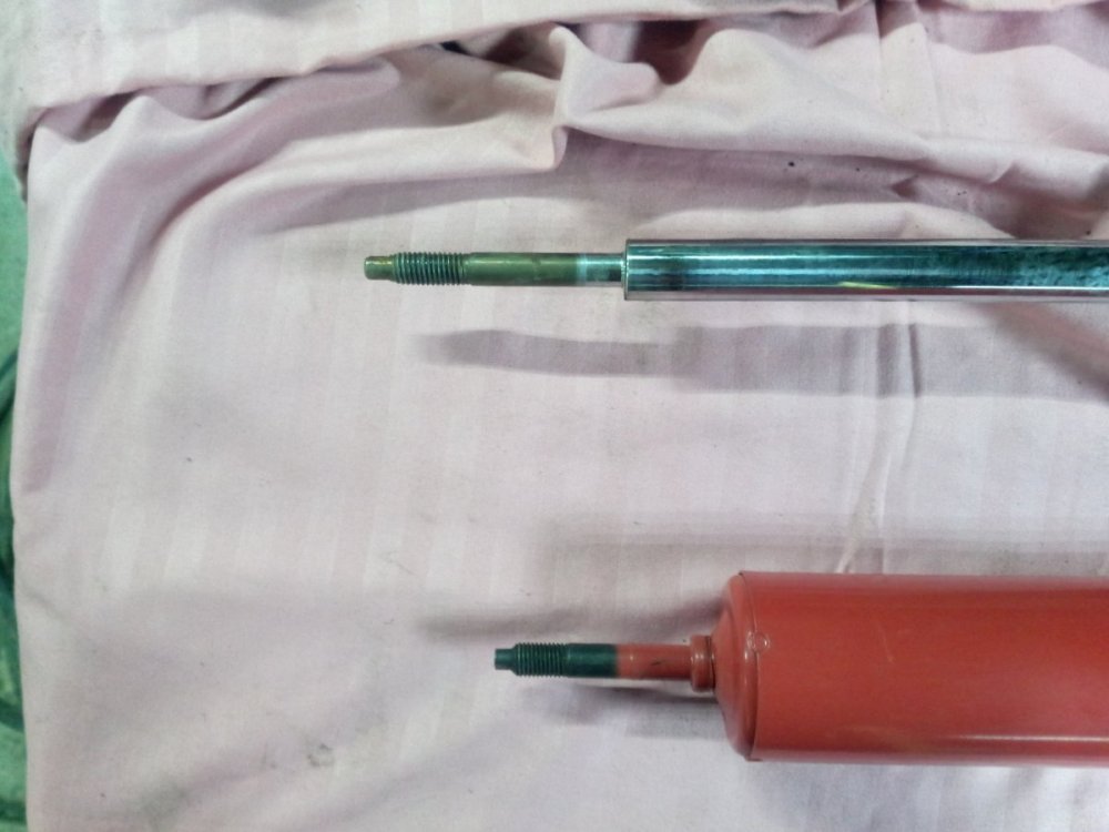

Приветствую форумчан, добавлю немного в данную тему- для "колхозинга" задних аммо были приобретены пара недорогих китайских Sensen 12130167 от 120-того прадика (KYB 344416, Tokico E3811, ориг. Toyota 4853069346). От родных аммо были отрезаны уши крепления. от китайцев отрезал нижнюю часть как на фото, остатки нижней части разогнул молотком, разгибается все легко. Чтобы не повредить амморт, в бруске просверлил дырку, одел брусок на шток аммо, все это дело вставил в трубу подходящего диаметра и разгибал уши в таком положении. Получилась хорошая ровная площадка, на которую было приварено родное нижнее крепление. Диаметр штока нового аммо больше родного на 2мм, поэтому в верхней чашке было рассверлено отверстие до нужного диаметра (металл мягкий, сверлится легко, но сверлил с перекурами, чтобы от нагрева не спалить резиновую вставку). Для компенсации просевшей жопы из за отсутствия пневмы (подушки на родных аммо были рваные, компрессор похоже уже сгорел), под задние пружины были положены усиленные проставки пружин от Жигулей, стоят копейки, есть практически в любом Вазовском магазине, встали как родные. Данные проставки есть в нескольких размерах, себе поставил те, которые на 1.5см выше родных резинок. Для обманки MRC разрезал родные аммо, вынул штоки с катушками, для уменьшения размера катушки срезал с нее верхнюю металлическую обойму, штоки не трогал, оставил как есть, и в таком виде, одев на штоки разьемы, спрятал штоки под боковыми мягкими обшивками (места там хватает, есть куда запихнуть). Уже после установки у меня возникла идея аккуратно приварить ко втулке верхней чашки гайку от штока, чтобы в следующий раз можно было менять аммо не разбирая пол-салона, откручивая и закручивая аммо снизу, вращая газовым ключом за металлический верхний пыльник (в китайских Sensen пыльники металл, приварены к штоку, крепкие). Итогом работы доволен, после убитой MRC впечатления только положительные, машину не раскачивает, пробоев подвески нет даже на груженой машине... Извиняюсь за "мало фото", на очереди передняя подвеска, буду отписываться...
