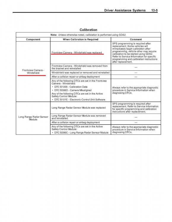

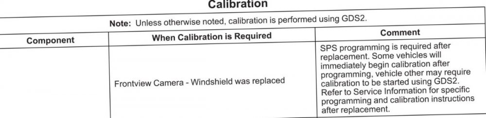

Стоит обратить внимание, что это не универсально. См. ниже: 904247402_gm-adas-windshield-2020-07-gm-driver-assistance-systems-aid_page5-1536x1062(1).thumb.jpg.79388296e4d20baacb68c249f490aeb1.jpg
Фраза с этим правилом (в частности, о том, что "После замены (лобового стекла) требуется программирование SPS. Некоторые автомобили начинают калибровку сразу после программирования, для других может потребоваться калибровка с использованием GDS2"), также вошла в Обзор по Ассистентам помощи водителю а/м GM, который был опубликован летом этого года. Вот этот документ:
GM Driver Assistance Systems Description and Operation Driver Assistance Systems Configuration Reference.pdf

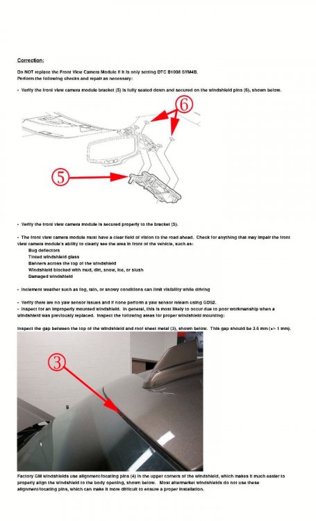

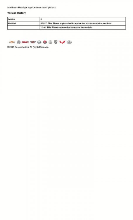

Речь идет только о калибровке оригинальных стекол, подобранных по VIN.
Об этом был Информационный документ с демонстрационными фотографиями. Например, на втором фото на предпоследнем листе продемонстрированы изображения, полученные с помощью инженерных инструментов, того, что "видит" Front View Camera через одно из неоригинальных стекол: "в поле зрения" камеры попадает часть капота и она не может откалиброваться, а на третьем фото - через оригинальное стекло, где никакие части автомобиля, на котором работает Front View Camera, не мешают её калибровке.
546259870_MC-10114065-9999__1.thumb.jpg.85dcbc0f7f9f2f326b6704e38ff215da.jpg1316807538_MC-10114065-9999__2.thumb.jpg.ae632791da8e07ac4a0eafad2eece0e4.jpg2028483989_MC-10114065-9999__3.thumb.jpg.417e465d0e833ef714b4b8b3b5e2b625.jpg223946406_MC-10114065-9999__4.thumb.jpg.3d700d31bf6f8bb81ff374ba0667be23.jpg725506281_MC-10114065-9999__5.thumb.jpg.05f648c577a0bcf868fe2cbad831bff4.jpg
Суть калибровки заключается в том, чтобы установить последнюю версию ПО для камеры, т.е. ПО нужно обновлять для более зрелых а/м, а у более новых а/м оно может быть уже установлено и ничего обновлять не нужно. Фраза SPS programming is required after replacement - "требуется программирование SPS" именно об этом (уж извините, перевел дословно). Далее, некоторые автомобили начинают самокалибровку сразу, для других может потребоваться запуск процедуры самокалибровки через сканер (MDI, Tech2), например, на моем а/м 2013 г. процедуру калибровки нужно активировать через сканер.
Иными словами, отверткой с линейкой или штангенциркулем соваться в камеру не нужно.
Ну, а с неоригинальными стеклами или стеклами, подобранными не по VIN, откалибровать Front View Camera не получится; GM это гарантирует.

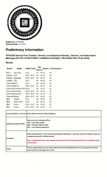

Судя по списку на первом листе, который кочует из одного TSB по Front View Camera в другое TSB по Front View Camera, эти а/м, и некоторые другие более ранние модели не из списка (начиная с 2012 г., на примере моего а/м), не умеют запускать процедуру самостоятельно и, скорее всего, на а/м с 2018MY и далее, все это делается уже автоматически. Это, как бы, также следует из статьи https://gm-techlink.com/?p=7512 Там же содержится совет о необходимости обратиться к соответствующей сервисной информации по а/м, чтобы определить, требует ли камера программирования (обновления ПО) и / или калибровки.
