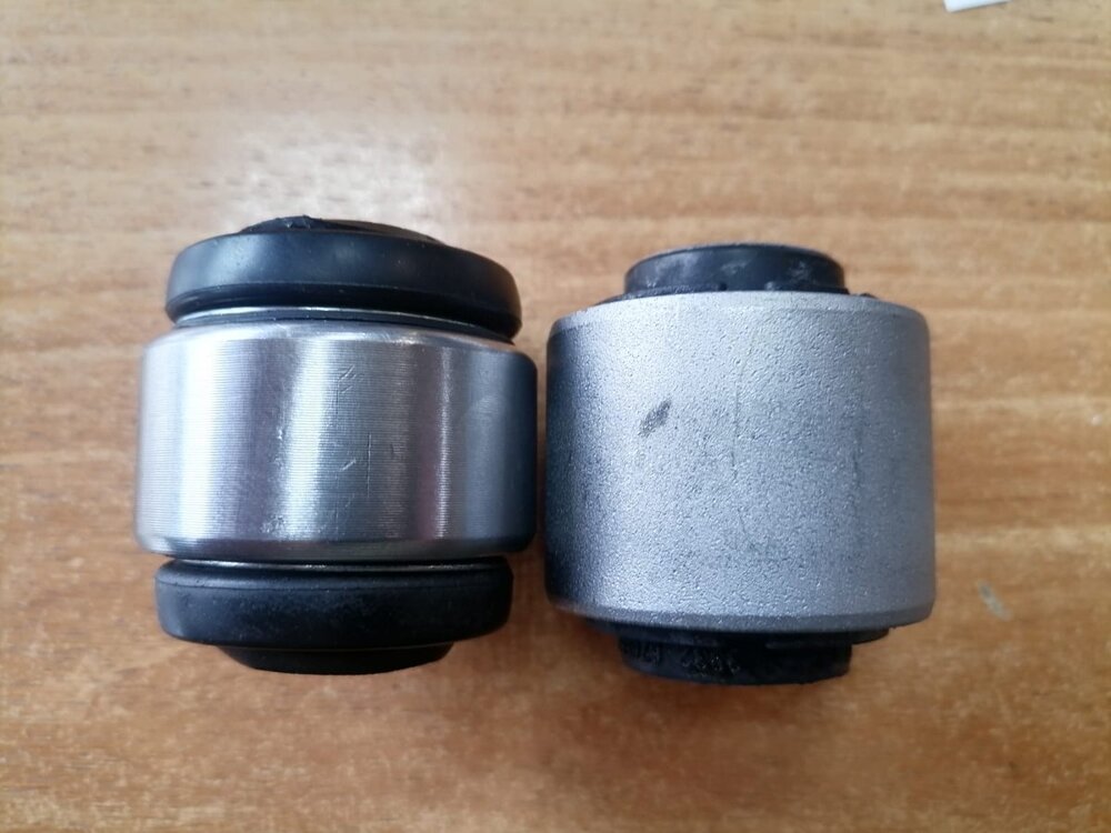

Добрый день! В продолжении темы замены сайлентблоков на развальных рычагах - так как ранее имел негативный опыт с VTR, то устанавливаемый ранее Лизой сайлентблок  BM0904RB исключил для себя. Взамен заказал аналог от BMW 1-3 моделей фирмы Lemforder 29820 01. Позже выяснилось, что это оригинальный производитель-поставщик BMW, но суть не в этом! Сайлентблок оказался неплавающим, но по посадочным размерам как VTR BM0904RB и по конструкции очень схожий на сайлентблок того же развального рычага, находящегося на его противоположной стороне (крепится к задней цапфе). В общем были мысли заменить этими неплавающими сайлентблоками изношенные плавающие на рычаге, но все же 5 точка проголосовала за комфорт! Начал дальнейшие поиски и нашел плавающий Lemforder 30679 01, который коллега с Траверс клаба ставил себе взамен изношенного! Цена его меня не устроила и путем подборок нашел такой же, но уже производства Турции Otoform/FormPart 1203008. Единственное меня смущало, что он подходил только на модели BMW 3-й серии и Z, что никак не билось как аналог  VTR BM0904RB и могла быть длинна 57 мм!
В итоге еще пошерстив нашел другой номерок, который бился как раз для BMW 1-3 серий. На свой страх и риск решил его заказать  - Otoform/FormPart 1203015. По итогам посещения сервиса отпишусь позже!
Кстати длинна 47.7 мм, посадочный диаметр 45,2 мм!

Пока еще не добрался до сервиса для подтверждения своей теории! Данные сайлентблоки подбираются к развальному рычагу позиции 24  (каталожный номер 84606181, 84325913). Плавающий сайлентблок стоит на рычаге к центру авто, неплавающий стоит со стороны цапфы!
Опубликовано: (изменено)
В 20.05.2024 в 16:03, karatel сказал:
еще схему скинь куда он встает?
Добрый день! После посещения сервиса уточняю:
1) Плавающий сайлентблок (он же шаровая) Otoform/FormPart 1203015 к развальному рычагу позиции 24 (см. схемы постом выше) со стороны центра авто ПОДХОДИТ!!! Встал там как и был!
Единственное перед установкой внутрь под манжеты набил смазки ШРБ-4, т.к. родной смазки внутри было крайне мало!
2) Неплавающий сайлентблок Lemforder 29820 01 к развальному рычагу позиции 24 со стороны цапфы (заднего кулака) авто НЕ ПОДХОДИТ!!!
Родной сайлентблок идет конусной формы, а не цилиндрической!!!
Единственное, что данный сайлентблок как временную меру можно поставить взамен плавающего по пункту 1).
3) Плавающий сайлентблок цапфы (заднего кулака) под номером 84005268 все же заменили, т.к. жуткий скрип исходил именно от него! И он нам ПОДХОДИТ!!!
Изменено пользователем BullDozer73
Дописал уточнение про неплавающий сайлентблок
