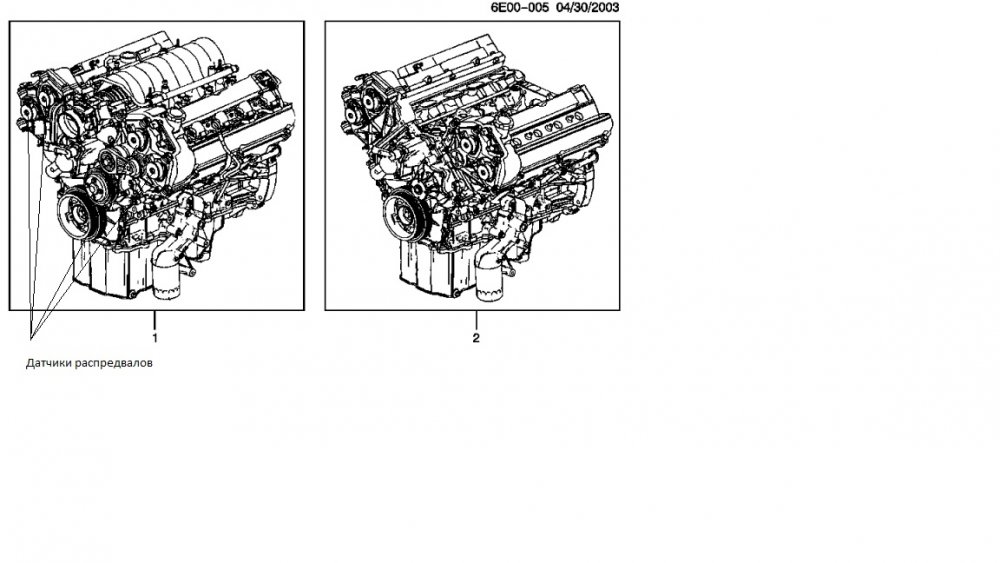

Извиняюсь, что туплю, но где именно эти отводы, как к ним добраться?
у вас мотор другой-нет там таких отводов,по датчикам-масло гонит именно из самого корпуса(сквозь него),так что никакие герметики там не помогут-ставить новые...
