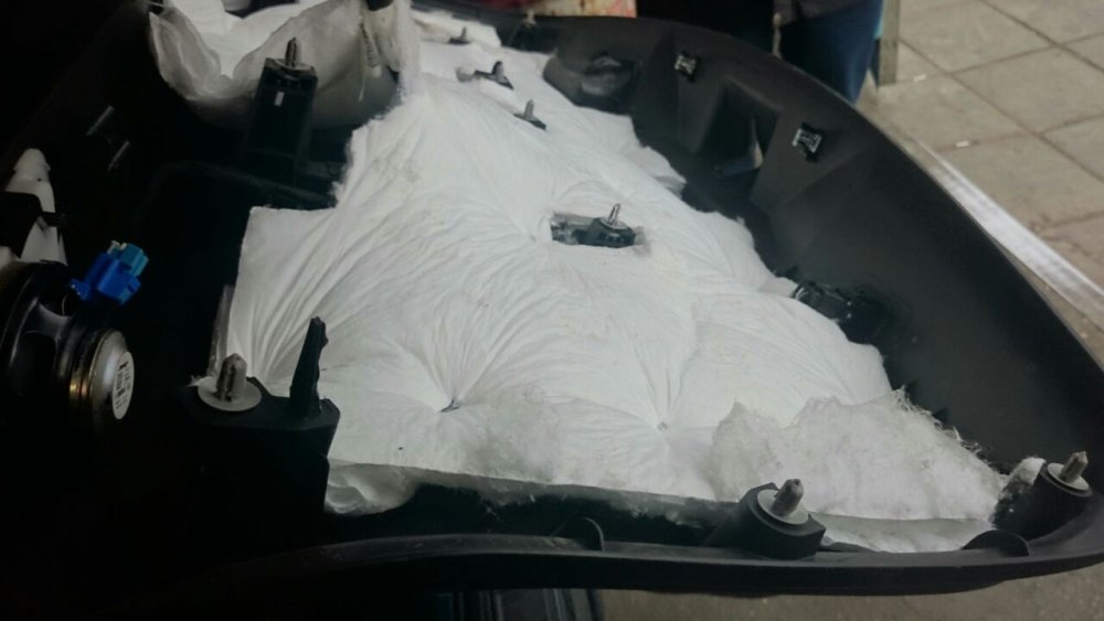

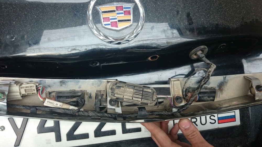

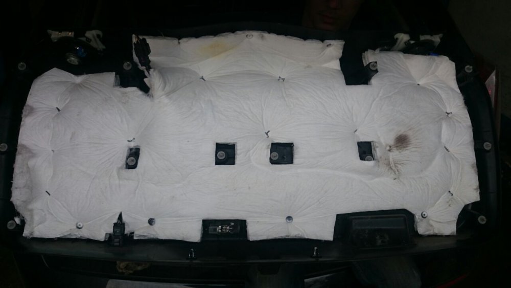

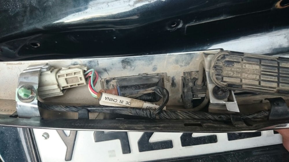

  19. заур
    Самооткрывание задней двери.
    В общем то терять нечего,можно попробовать вскрыть. Думаю,сейчас я её достану без разбора двери,т.к. один замочек поломался. Уже вечерело и пришлось по быстрому собирать,так как в голову варианты не приходили.
  20. заур
    Кнопка реализована в виде неразборной конструкции из резины и пластика и имеет два контакта,работая на замыкание-размыкание.Держится на четырёх замочках.Думаю при большом желании можно её снять не разбирая дверь,но есть риск повреждения замков. Проблема заключена в том что со временем она слипается и прроисходит сей глюк. Важным моментом является и то,что два провода выходящие из кнопки не имеют разъёма и выходят прямо в кабель,поэтому похоже что отдельно кнопка не поставляется и мне трудно представить что же идёт в комплекте,неужели вся проводка? Был перерезан один провод,теперь дверь можно будет открыть только из салона или с брелка,но не будет самооткрывания.Выбрано меньшее из зол. Выкладываю фотографии пластиковой крышки и подетально элементов двери. Обратите внимание на лейбл )).

  25. заур
    Кнопка. Отрезал один контакт сегодня.Открывать будем с брелка или из салона.Будет фотоотчёт чуток позже. Кнопка неремонтируется .
