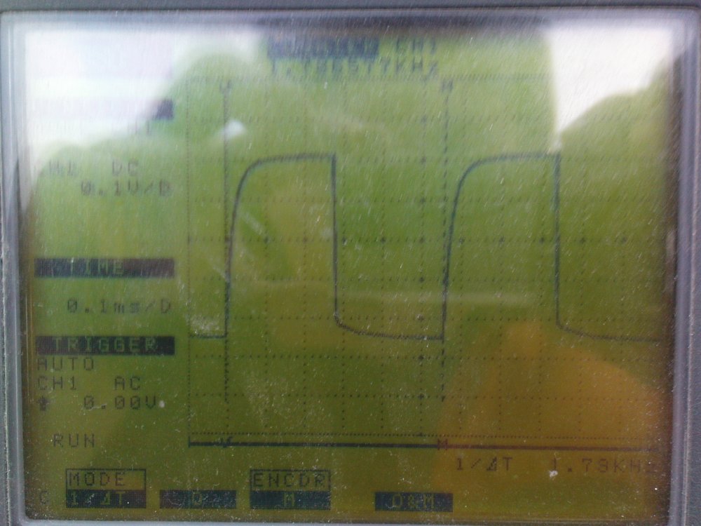

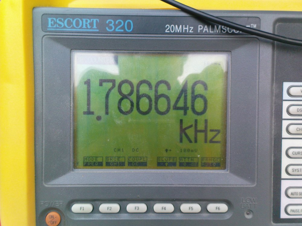

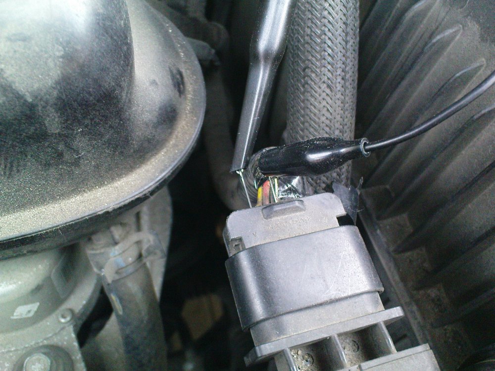

К сожалению, предложенная вами зависимость g/s от напряжения не подходит для проверки MAF на 2.8 CTS II. К сожалению, важно. На контроллер ECU (по каталогу 12623327 МОДУЛЬ, ENG CONT (W/O CALN)) поступает частотно-модулированный сигнал, никаких промежуточных преобразователей частота-напряжение в жгуте проводов нет. Вид сигнала и частота для ХХ ~650 RPM представлены на фотографиях. Кроме того, диагностическая процедура GM для проверки цепей MAF и ECU (GM Service manual, Document ID: 1872529, DTC P0100, P0102, or P0103, абзац Circuit/System Testing) подразумевает подачу на вход контроллера (вместо выхода датчика) меандра частотой 5 кГц и размахом 0 - 5В: Ignition ON, observe the scan tool MAF Sensor frequency parameter. The parameter should be between 4,950-5,025 Hz. ⇒ If the parameter is not within the specified range, replace the ECM. Под "scan tool" подразумевается как раз TECH2, который показывает частоту сигнала с датчика, измеренную ECU. Контроллер видит именно частотный сигнал, причем ЧМ позволяет повысить помехоустойчивость сигнала по сравнению с амплитудно-модулированным сигналом (напряжение). Действительно, для 2.8 CTS I (2007) датчик 12566846, а для CTS II (2008) - 15875837. По всей вероятности, датчик для первого поколения как раз и выдает расход воздуха изменяя амплитуду напряжения. Прошу прощения, но я вашу позицию уже понял и не стал уточнять лишь по тому, что вы сами в предыдущем сообщении написали, что "НИЧЕМ помочь" в рамках форума не можете. Но раз вы настаиваете, скажите, пожалуйста, как режимы работы мотора, а также изучение мною VE и другого, рекомендованного вами материала, повлияют на проверку соответствия техническим требованиям датчика, снятого с двигателя? Для этой проверки мне нужна зависимость частоты от массового расхода воздуха в статическом режиме. Динамические характеристики согласно каталогу BOSCH (максимально допустимые задержки установления сигнала указаны для точности 63% и 95%) совпадают для всех датчиков типа HFM6. Поскольку найти таблицу для моего датчика в открытых источниках не удалось, я и обратился к вам за помощью. К сожалению, предоставленные данные для расcматриваемого датчика и ECU не применимы. -

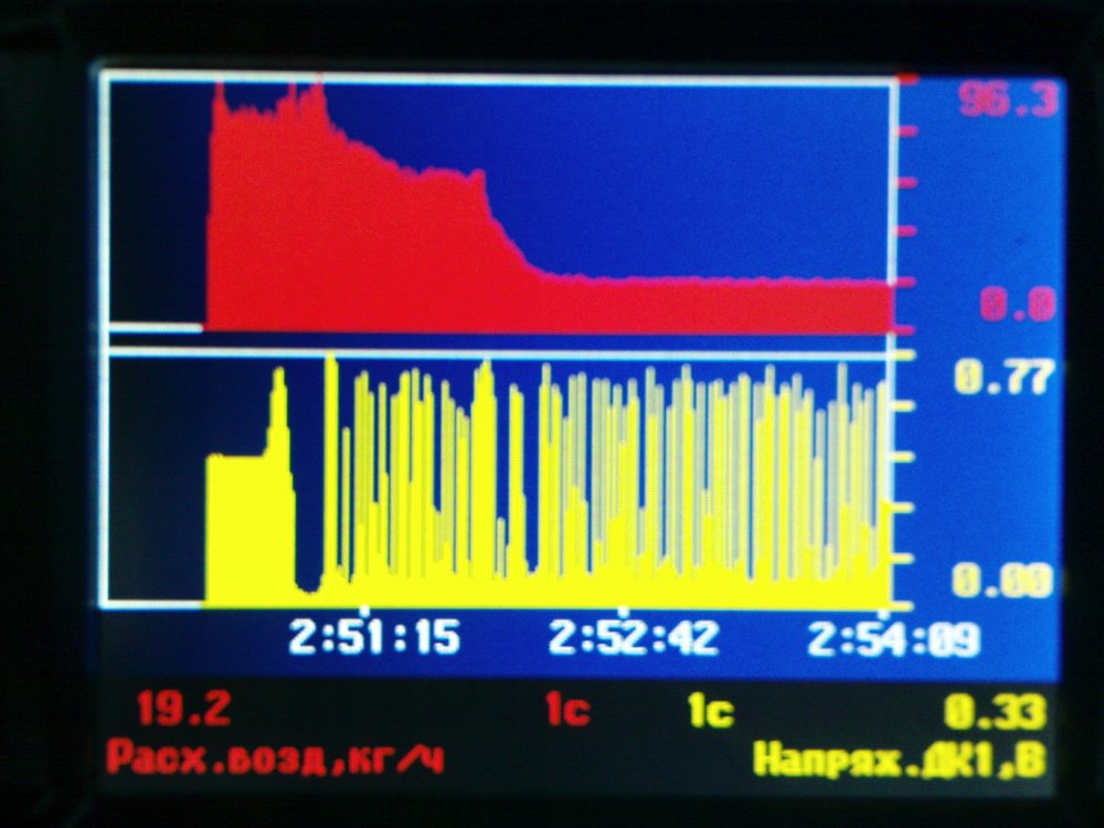

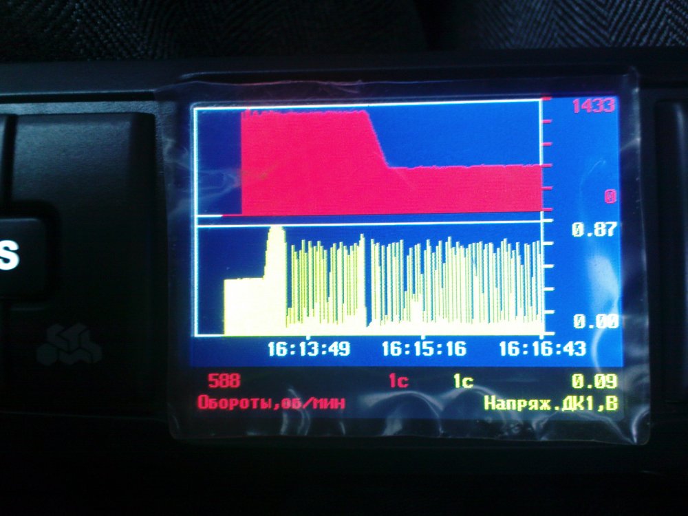

Коррекции на первой фазе прогрева не меняются, потому что вычисляются на основе обратной связи по датчикам кислорода, а датчики кислорода прогреваются секунд 30 (вроде бы от внешней температуры это время зависит слабо). Вот пример прогрева в морозы: секунд 30 лямбда не работает, затем, еще до включения обратной связи идет пик и большой провал, что соответствует обеднению смеси (Рис. 1041). Далее включается обратная связь (начинаются переключения, прогревочные обороты "стабилизируются", на плохих свечах как раз в этот интервал может даже мигать "чек"), затем по достижению ТОЖ = 30 C начинается снижение оборотов до ХХ. При таком прогреве (имеется выраженный интервал обеднения) заметна нестабильность. А вот ситуация для идеального прогрева (Рис. 0996). Как заметно, смесь при прогреве была богатой - отсутствует "провал". Связь устойчивости запуска с зарядом аккумулятора, вероятно, есть. По крайней мере на старом аккумуляторе в морозы несколько раз глохла непосредственно после запуска, т.е. схватывает и глохнет. После замены АКБ таких эффектов больше не было. У дилеров в каталоге видел родное электрическое одеяло для аккумулятора. Выглядит цивильно.
