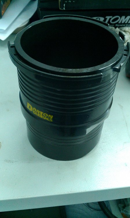

Результатом скорее буду доволен ;) мокрые гильзы Дартон, 1300 за комплект+доставка самолетом. Но без них дуть было бы рисковано. Думаю на этой неделе перегильзуют, даже фотку вывешу.

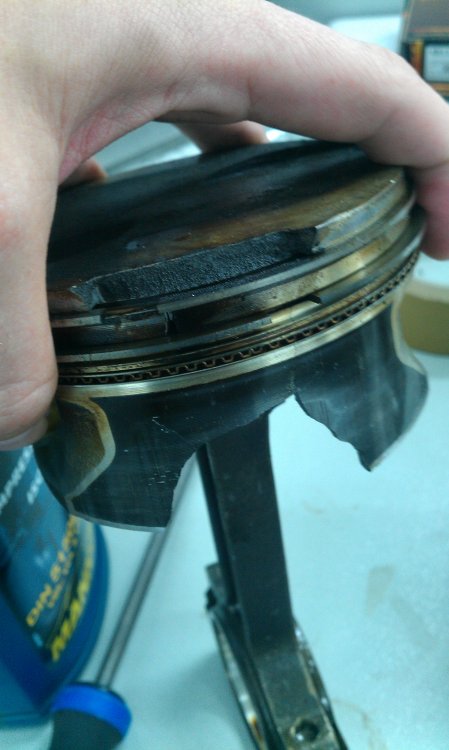

все хотел вывесить фотку снятого надломанного поршня. с его удивительной юбкой...
и кстати, к вопросу о дилерах, нижнее крепление шатуна, во время прошлой гарантийной замены поршня, было прикручено неправильно...

Фото поршня страшней, а последняя фото - это гильза такая? Я почему-то их по другому представлял.

Фото поршня ваще ужос)  да на фотке мокрая гильза Дартон. Стоковая гильза на этом моторе выглядит как кусок обычной трубы с толщиной стенок около 2мм. В этих же и толщина стенок иная, и в рабочей части они еще больше усиленые. Дартон заявляет что до 1700-1800 сил эта гильза выдержит :)
