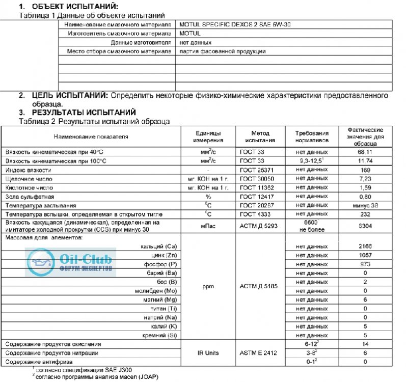

Я Вам одно скажу. Исходя из Вашей эксплуатации замены масла раз в 7-8 тыс км можно делать, если это масло отличная ПАО-синтетика, с начальным щелочным от 10 и выше.

Таких масел МНОГО. И тут каждый выбирает для себя сам. Поизучайте datasheet разных масел, поизучайте в сети результаты тестов нового и работавшего разного масла- найдете для себя, что больше по душе!

Из серийных, доступных масел Мотюль - одно из лучших, что конкретно, я постил выше! Его и лей!

Сравнил опубликованные протоколы с datasheets на Petro-Canada Supreme Synthetic 5W-30 (залито сейчас) и Mobil1 New Life 5W-30 (этого года моделька, купил по оказии на зиму впрок), критичной разницы для себя не заметил. Оба Dexos-1. Соглашусь с позицией AlexDiag, выбирать надо самому из имеющегося в доступности. Кому-то нравится сладкосливочное 71%, кому-то спред вкатывает, тут дело вкуса.

Смотрели Вы гляжу на цифры, читали тему- а ничего так и не поняли...
Ответьте себе на вопрос- на кой Вам лить в СВОЙ СОБСТВЕННЫЙ мотор масла, рассчитанные на работу НЕ С НАШИМ горючим и не сделанные на долгий век мотора?? Цель такой заливки- чего пытаемся добиться?
Особенно когда Вы сами говорите до -30 зимой, но при выборе этого самого Motul почему-то совсем на смотрите на АСТМ Д5293 :)

Вы писали, что надо бы щелочное число для моих условий  >10, а у Мотюля этого 7.23 - стало быть оно не самый лучший вариант для меня?
