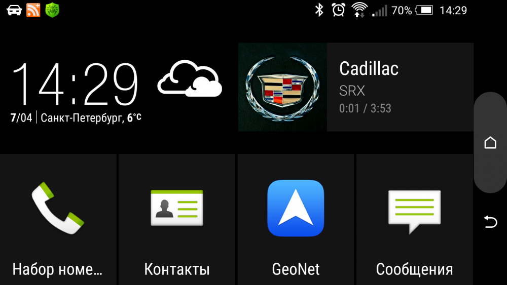

У меня HTC ONE M8. Т.к. использую оригинальный автомобильный держатель (как только вставляю в него телефон сразу включается ВТ и автомобильное меню) то телефон практически сразу подключается к машине.
Если телефон пишет что подключился, а на приборной панели в разделе телефон все перечеркнуто - значит соединения нет. Тогда идем в меню на центральной консоли. Нажимаем на соединение и разрешаем разъединиться. Потом еще раз туда же - соединяемся заново.
Если соединения или разъединения не происходит и желтое колечко долго крутится и ничего не происходит - тогда нужно делать следующее. Останавливаемся. Глушим машину. Закрываем двери. Идем гулять минут 5-10. Потом проходим процедуру заново. Просто заглушить авто и открыть дверь (выключить монитор) - данная операция ничего не дает. Вообщем электроника с информатикой.
