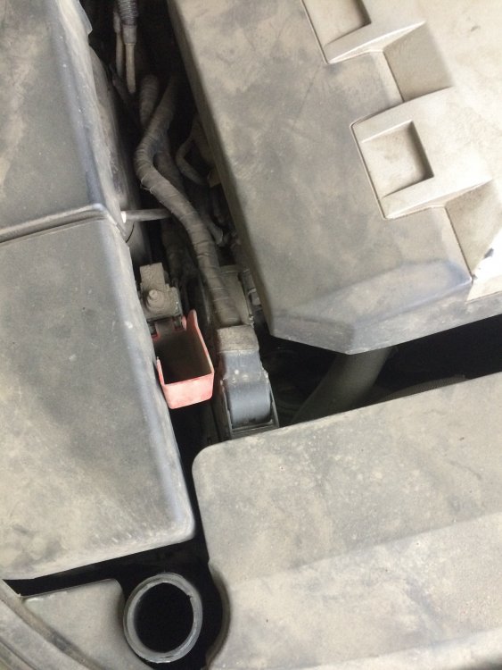

отчитываюсь) проводок не нашли( но на насосик который по ошибке Р2600, питание приходит,кстати он не под бампером прям,а с капота вроде ближе, вообщем мастер решил что дело в нем, ок,заказал оригинал за 3500.По чек энджину нифига не нашли где колодка эта,оазбирали обшивку со стороны водителя,не нашли.ладно говорю.Пусть так,вот насосик заменим и шоколад-автозапуск заработает,значит ошибок больше нет,но диагностика после показала кучу!! ошибок, и 1700,а также чтото с катализатором,и примесь бедная,короче шквал,а раньше не было их(( хотел к официалам ехать,вот думаю они меня там вообще как липку обдирут наверно(
