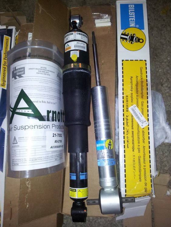

Ну вот свершилось, :P завтра еду на установку обычных стоек перед Bilstein HD5100 и на зад bilstein-Arnot AS 2700 .
Суть вопроса - задние идут с обманками там есть штекер.
Передние без - кто подскажет какой идет разъем? такойже как у задних?- от чего подойдет ? где взять? чтобы провода не резать через штекер подключить сопротивление.

штекер нигде не возьмёш,можно тока из фишек что на аморты надеваются сделать переходники и тогда фишки будут целыми, но не будет у тебя фишек что идут на аморты,или подбирай в инете такие фишки.
Значит резать будем )
Посмотрим , что электрик придумает.

Номера стоек и фото разъёма. Торец сбоку скраю и с спереди. Состояние пневмобалонов с треснутые или нет или фотку их поближе чтоб рассмотреть

1.Понадобиться хороший "сжиматель" передних Пружин, в сервисе сломали сжиматели (1000 руб в магазине которые)
2.Передние стойки регулируются по высоте путем перестановки кольца, я поставил на предпоследнее т.е. если с низу то на 3-тье место, при установке стойка уже не входила обратно, пришлось поддомкрачивать снизу.
3. Сопротивление - на 10 Ватт 3.3 Ом - сняли старый коннектор со стойки, распилили припаяли сопротивление, покрыли резиной + замотали изолентой.
От себя добавлю что высота арки перед и зад сейчас на одинаковом уровне.
Стойки перед :
код 24186940  - 2шт
зад заказывал комплект AS2127  - приехали AS2700
P/S ну и за одним поменял втулки тяг перед зад + тяги взади.
