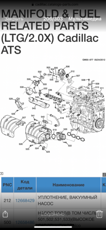

    Разъем опознать
    Могу посоветовать контору в Штатах, которые по фото определяют разъём и подбирают аналогичный. Да, не дёшево, но дешевле, чем заказывать жгут проводов. https://connectorexperts.com/ Мне в своё время помогли в похожей ситуации. А вообще очень похоже на контакт датчика под номером 5 на схеме:
