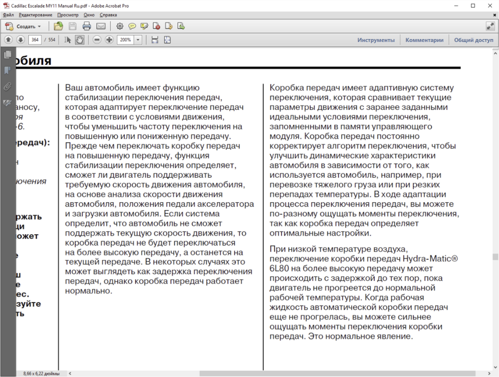

>>> имеет функцию стабилизации переключения передач, которая адаптирует переключение передач в соответствии с условиями движения, чтобы уменьшить частоту переключения на повышенную или пониженную передачу. Здесь производитель заявляет, что переключения производятся не тривиально (например, не по диапазонам скорости движения автомобиля), а с учётом трёх параметров, а именно >>> на основе анализа скорости движения автомобиля, положения педали акселератора и загрузки автомобиля. ЗДЕСЬ было бы крайне интересно Ваше мнение узнать, по поводу набора этих параметров. Действительно ли эти три параметра используются для принятия решения о переключении? Какой информацией питается коробка? ДАЛЕЕ речь ведётся уже о действительно некой изменяющейся (накапливающей предыдущие данные) адаптации: >>> сравнивает текущие параметры движения с заранее заданными идеальными условиями переключения, запомненными в памяти управляющего модуля. Коробка передач постоянно корректирует алгоритм переключения, чтобы улучшить динамические характеристики автомобиля в зависимости от того, как используется автомобиль, например, при перевозке тяжелого груза или при резких перепадах температуры. Какие у нас основания не доверять этому утверждению? Все мы знаем и чувствуем, что коробка ведёт себя по другому после эксплуатации авто под другим водителем, после смены колёс (когда размерность отличается), после смены масла, а потом она как бы успокаивается (наступает гармония). По-моему тут просто красиво расписаны простые вещи, но они существуют. ИЛИ нет?
Другое дело, что не надо возлагать чрезмерных надежд на возможности адаптации и автоподстройки, и в инструкции, кстати про это тоже написано ("вам может казаться иногда что что-то не то"). Поэтому в плане вектора действий я согласен с тем, что типикстартеру надо просто подождать и ничего не делать пока, чтобы точно понять что именно наблюдается - неисправность или фича.
А можете привести пример обмана, процитировав конкретный фрагмент из этого текста? Если честно, я почти убеждён что там написана правда. И нет оснований этому не доверять, исходя как из общих соображений, так из ощущений от использования агрегата в различных режимах.
Она (бедолага) насколько я понимаю, вынуждена адаптироваться постоянно, поскольку происходит износ, старение (а потом вдруг обновление) масла, изменение внешних условий, повадок водителя и тд и тп. Вобщем, это непрерывный процесс, даже при условии что водитель не меняется. На переключения ИМХО также могу влиять состояние таких систем как педаль акселератора, узел дросселя, датчик педали тормоза и др. Программное обеспечение там сложное и умное. Я так это вижу.
По моему скромному мнению это может быть просто износом или случайным фактором (топливо, температура окружающей среды и др.), есть вероятность что коробка скоро адаптируется, а эффект пропадёт. Испоганить агрегаты чудо прошивками никогда не поздно. Но сначала можно просто понаблюдать. Охотно верю, что действительно существует доля прошивок, сделанных компетентными специалистами. Но, к сожалению, эти лишь доля.
