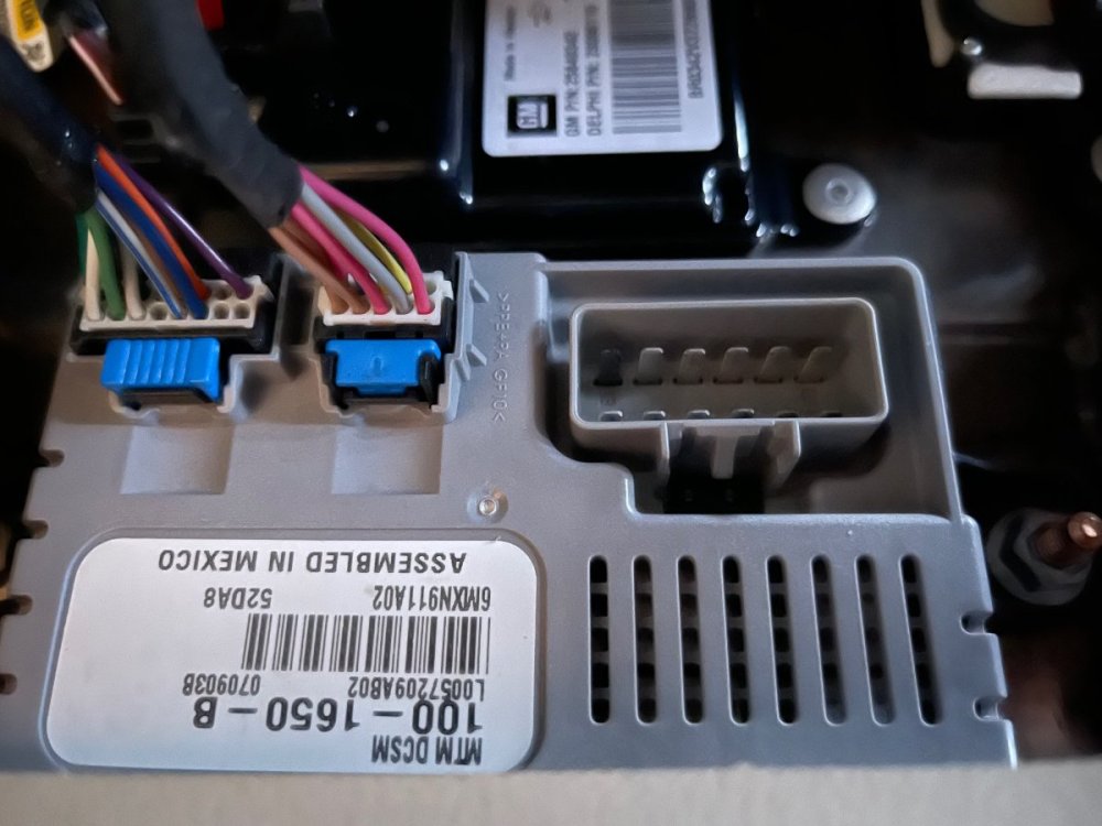

Поднять тему что-ли? У меня, как и у некоторых, оказались не рабочими подогрев/вентилляция передних сидений.  Покурил много форумов. Блок и фишки с виду идеальные, видимо сдохла какая-то микросхема. Кто-либо научился ремонтировать блоки, или замена?
Замену нашел только на е-бее за 18 рублей ?
Тоже интересно , не работает . Может есть какие спецы в Москве по этой теме  ?
  • 5 месяцев спустя...
К замене блока (модуля )комфорта передних сидений : https://aliexpress.ru/item/1005002829548267.html?item_id=1005002829548267&sku_id=12000022372760482
экзист дает цену Ford 9U5Z 14C7 24A Модуль управления обогревом сиденья 3 743 ₽, линкольн имеет такой же блок, ягуар тоже. артикулы у всех разные блоки с разными наклейками

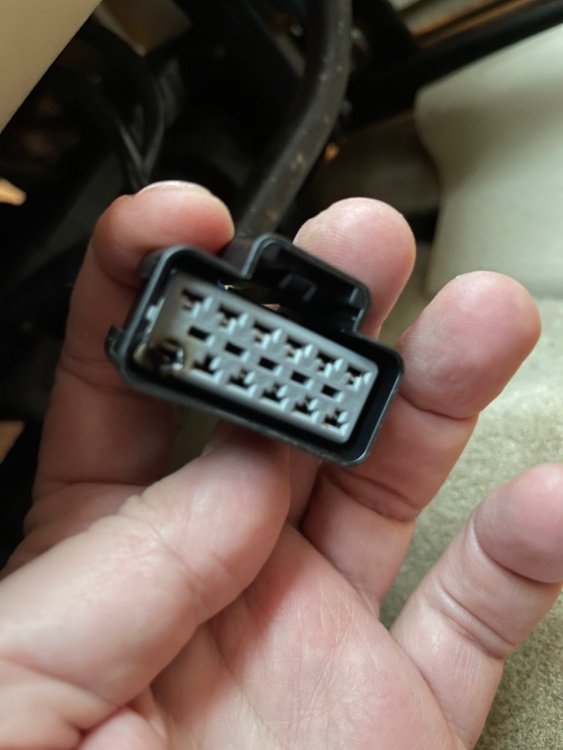

А вот если на самом шлейфе в клемме один из контактов сгорел. Меняется весь шлейф? В сервисн сказали ему ценник 35+
9 часов назад, asalaco сказал:
Вот такая картинка
