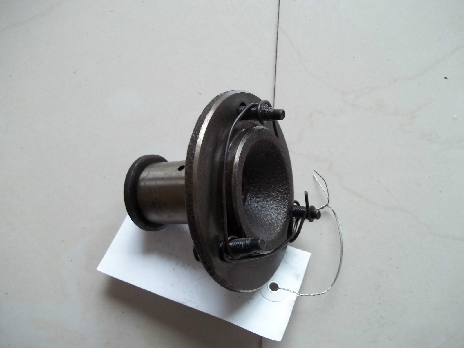

Имел такую проблему. Летом при запуске холодного двигателя появился звук, похожий на стрекотание пустых гидрокомпенсаторов. Выяснять, чем закончится такой прогрев я не стал и двигатель заглушил. Следующий запуск был на несколько секунд в МГУ-Авто. Этого хватило, чтобы был поставлен однозначный диагноз: замена опорной втулки шестерни ГРМ. При мне вскрыли переднюю крышку двигателя и диагноз подтвердился. Этот "стаканчик" крепится к блоку тремя болтами М6, их затяжка ослабевает, в результате разбивает крепежные отверстия. В конце концов эта втулка откручивается и срывается в небольшое путешествие, мешая спокойно жить и работать остальным деталям привода ГРМ. Сия чаша меня миновала, слава Богу! После ремонта мотор работает настолько тихо, что его почти не слышно.
Мне повезло, что вовремя обратил внимание, а вот одному нашему коллеге - нет, такая же ерунда убила его мотор за полторы тысячи км от дома.
UPD вот эта хрень! 12577790; 12559014
http://www.ebay.com/itm/2000-2001-2002-2003-2004-2005-Cadillac-DeVille-Upper-Timing-Chain-Guide-4-6-OEM-/121119172660?pt=Motors_Car_Truck_Parts_Accessories&hash=item1c3343e834&vxp=mtr
Нет, это та деталь, о которой я написал в своем посте выше как о причине появления верхнего сухого стука и последующего Сталинграда (в запущенном случае). Деталь номер 162.
VANOS - это система доворота распредвалов в BMW, в нашем моторе оно подобное, но требуемая деталь называется  актуатор распредвала. Деталь номер 189. 12567085
На актуатор воздействует соленоид, деталь 735. 12613455; 12576969
Это и есть так называемый ванус? Просто на 2007 не пробивается такая деталь.
Какой нафик ванус!?
Это просто опора  шестерни промежуточной цепи.
