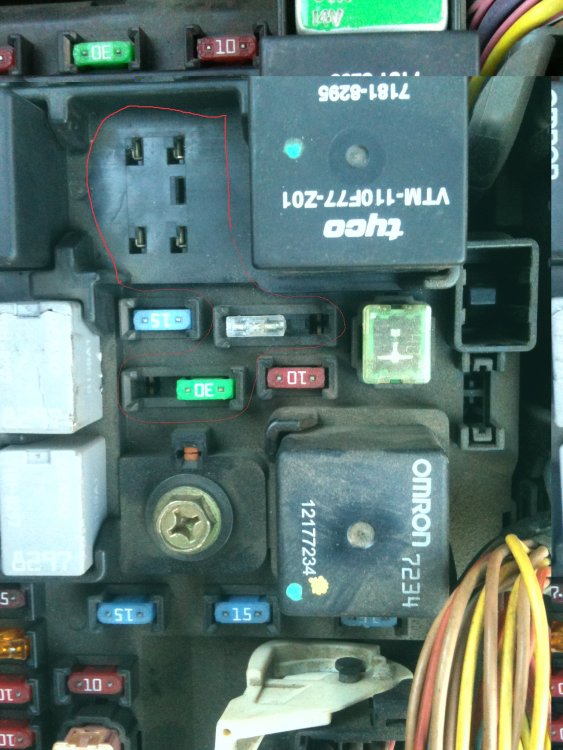

Представляю вам штатную функцию отключения прикуривателей. В инструкции по эксплуатации сказано, что они должны отключаться через 10 минут(как опция). Но у меня они не отключались. Начал разбираться с предохранителями и релюхами, разобрался. Для этого необходимо купить реле и переставить в другие ячейки предохранители. Всё!

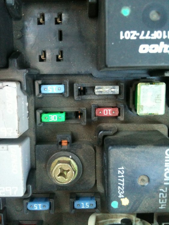

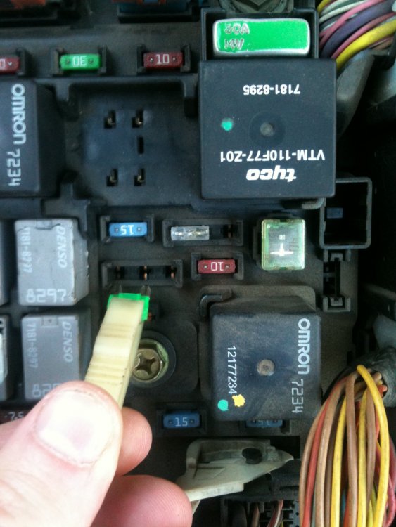

Короче ладно, каждый предохранитель идёт на свой прикуриватель(розетку 12 В). Можно сделать, чтоб отключалась одна розетка, а другая нет. Просто переместить один предохранитель. Какой на какую розетку идет не помню. Но это определить легко. Реле выбрал по каталогу GM, и заказал. Реле отвечает за автоматическое отключение розеток. Без реле они просто не будут работать, кстати так и можно определить какой предохранитель идет на какую розетку.
