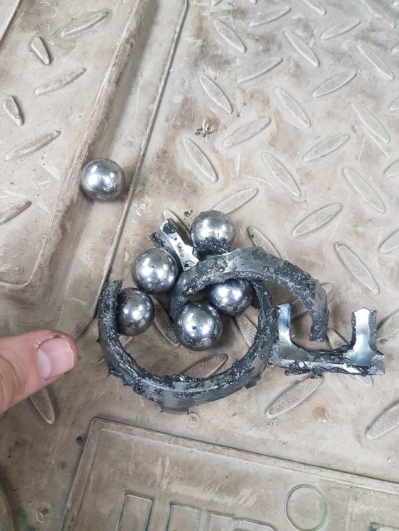

  13. Спасибо. Все верно оказалось. Заменил и правый тоже сразу от греха подальше
  14. Был небольшой гул с 60 до 90 км ч потом пропадал

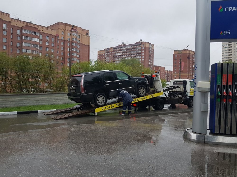

  15. В общем на заправке включил заднюю потом переднюю (подъезжал к колонке) тут хрясь звуки из под днища дикие металлические и на передачах не едет и на паркинге катится Масло в акпп в норме Под передней частью обнаружил полностью разбитую обойму. Что и чего это могет быть ? На ступичный и хвостовика не похоже Завтра в сервис потащю
