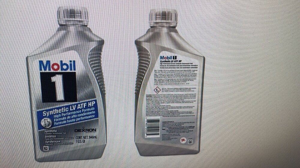

  22. Globus
    Пинается АКПП
    Вот такое буду лить
  23. Globus
    Пинается АКПП
    Завтра обязательно об этом скажу мастерам. В принципе, сервис профильный и они мне тоже говорили о том, что была отзывная, из чего могу сделать вывод, что ребята в курсе данного трабла. Какое масло у меня залито? - не известно. В заказ-наряде нет артикула масла, только количество - 7 л. На всякий случай поменяю, конечно же. И судя по всему надо делать полную замену.
