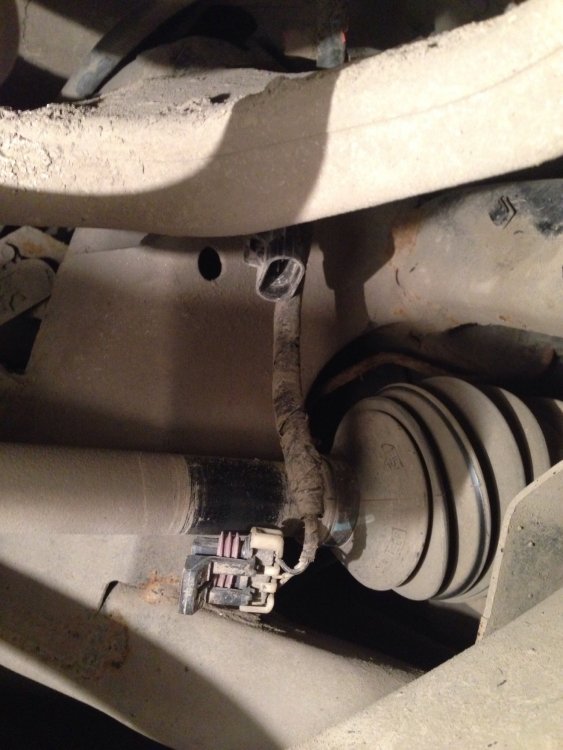

На фото левый внутренний ШРУС. -

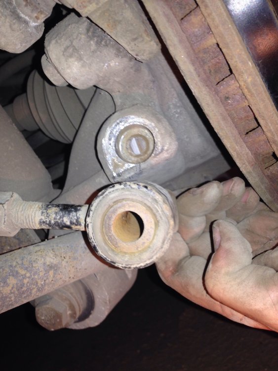

В том и дело, что на болте ни одного желтого пятна!!! Оцинковка отличная...20 лет за рулем. Ни разу целый на вид болт M16!!! в подвеске пополам не ломался...Да и про тягу еще сильнее бесит! Действительно на нее особой нагрузки то нет. А вот такая засада...Про разъем. Если смотреть на машину сзади-он висел в месте, где левый ШРУС выходит из редуктора. Подскажите, кто что знает... -

Еще вопрос. Когда разбирал подвеску обнаружил около левого ШРУСа ближе к редуктору разомкнутый разъем. Раньше его не замечал. Потому что на шрусе была стерта грязь-видно, что болтался он там не один день. Кто знает какая его функция и куда идут провода Без него машина ехала нормально и ни каких ошибок не выдавала. После его подключения ничего не изменилось. Один его провод уходит куда то вперед, а другой куда то под подрамник. Поможите кто чем может!!! -
Произошел со мной намедни пренеприятный случай! На небольшом торможении начало кидать машину влево-вправо. Кое как удержал ее. На маленькой скорости доехал до дома. Около дома под днищем что то хрустнуло пару раз. После осмотра выяснилось. Болт крепления рычага задней подвески отломился под корень!!! Ни в какие ямы до этого не попадал! На вид все сделано грамотно. Рычаг входит втулкой в кулак, а потом прикручивается. Если бы это все было на скорости 180 на встречной полосе-ПОЛНЫЙ ПИСЕЦ! Кто с таким сталкивался Это единичный случай Может просто брак этого болта
