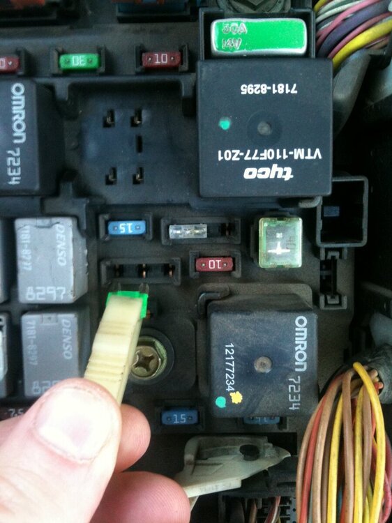

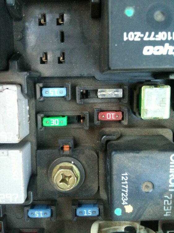

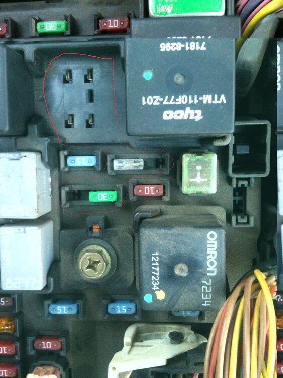

  7. Вот этот предохранитель надо переставить.
