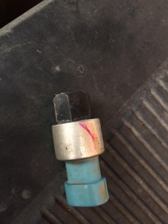

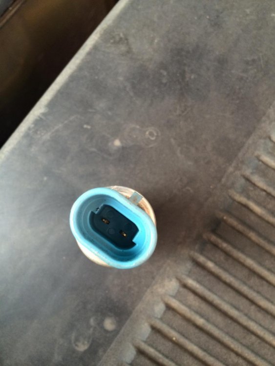

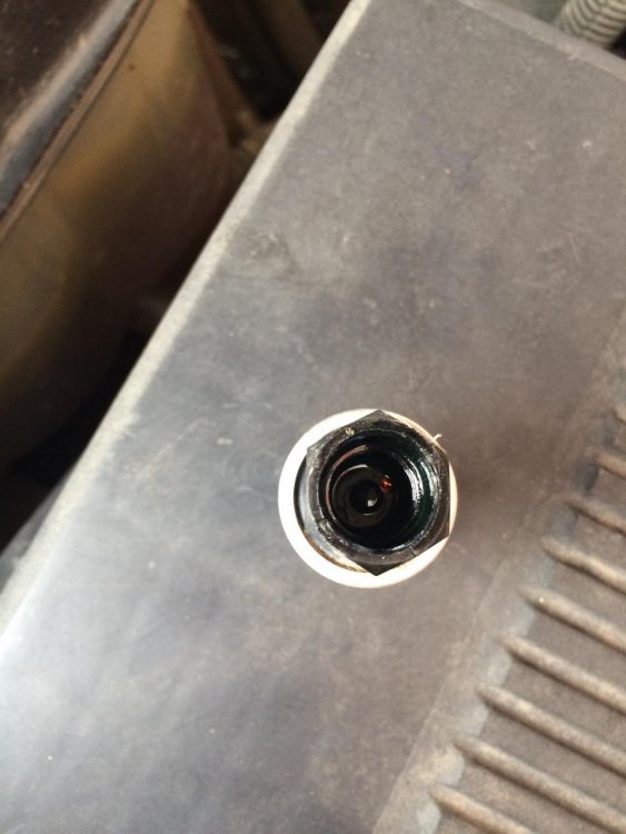

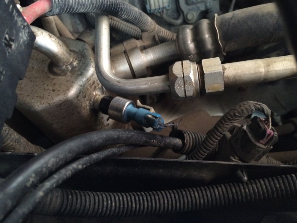

Доброго времени суток клубни, хочу поделится отчасти горьким опытом по борьбе с кондиционером. Пред история такова, купил "скалу" в прохладное время года, вроде все включил вроде все работает.. в итого наступила жара, включаю кондей- ни ответа ни привета. Гонит горячий воздух, момент включения компрессора определить не могу из за неопытности и одиночества ухо дотянуть до капотного пространства не смог... ну думаю, если трубки менял прошлый хозяин по зиме наверное и не заправил кондей. еду заправляю свежим французким фреоном в хорошем сервисе, там по результату заправки парнишка говорит все нормуль заправлено , утечек нет, но говорит кондей не хочет включаться, грит медным тазом накрылся у тебя датчик давления, который дает команду кондею, грит я его фишку замыкаю и кондей оживает. Ну чтож, заплатив за заправку и танцы с бубном около 5 килорублей, записываюсь на прием к официальному дилеру GM, с просьбой проверить систему кондиционирования в частности датчик и прочие помидоры... На устранения всех моих проблем дилер атлантик моторс в красноярске взял 3 часа..спустя 4 часа мне звонят на телефон и сообщают что ищут причину и послали запрос в СШПиндосии "шо делать", , затем спустя час  по телефону сообщили что качают какое то обновление программного обеспечения для компа в моем кадике и должны вот вот его установить. вот вот его мне установить. спустя час мне сообщили ... Что причина - датчик давления хладогента арт.№ 15144494(с этим диагнозом я им и передал машину), его надо поменять и он вроде есть в наличии, приезжайте а мы пока  вы едите его вкарячим на законное место. Приезжаю- говорят датчик не подошел, у него три контакта, а у вас два. заказ из америки, срок исполнения полтора месяца цена вопроса почти 5 тыс рублев. Ну думаю Хусим! возьму датчик с переплатой у дилера и пусть мне его вкарячут и не дай бог/ аллах/будда кондей не проснется из вечного сна, поставлю всем свечи заупокой.. спустя месяц приходит долгожданный датчик, звонят / приходите забирайте. Звоню-прошу записаться на установку, говорят вальяжно вся неделя занята ждите неделю, грю а в чем сложность установки? говорят типа под давлением хладогент с  маслом охреначит все подкапотное пространство, грусть печаль вам будет и озоновые дыры в атмосфере..Сижу дома чешу репу, ну не могу люди с высшим образованием просто взять и на сосок без доп защиты просто ставить датчик, вскываю упаковку датчика и вижу, датчик то мой прост как старый завет! мембранный датчик без уплотнения втулка с резьбой и в торце хреновина как боек, тоесть в ответной части стоит сосок с нипелем как на заправочной трубочке аля как на колесе! Святые помидоры!трясущимися руками несу датчик в машин, вздергиваю капот, с ключом на 17 понимаю что нужен ключ на 15 или разношенный 14. решительно но с опаской откидываю двух контактную фишку (замечая как неудобно штырек стопора расположен внизу понемногу начинаю откручивать датчик, слышу небольшой "пшик" газо-масляной смеси, и "О да,  сосок!" на соске резиновое колечко уплотнения, и новый датчик через пару секунд стоит на месте, крутил культурно, чтобы не свернуть голову. докрутив до упора понимаю что  стопор для фишки теперь вверху ( голове появляется мысль о том что старый датчик не был докручен до упора и пипочкой не до давливал ниппель до конца). завожу машину включаю кондей и с салона слышу как включается кондей и пошел морозный воздух. Алиллуя!. принес в опочевальню старый датчик, взял старую скрепку огромную и потыкал в дирочку через которую видно медную мембранку что должна замыкать контакт, когда достаточно количество фреона пропущенного через ниппель (как я это понимаю). думаю откопать в сундуке мультиметр и подключить к дачику и надавливая на мембрану определить ход мембраны и рабочий ли контакт в его недрах или все таки это недокрученный датчик...

..Песня специалистов про то что "залью все маслом"... и "надо обязательно всю систему опорожнить и снова закачать после установки датчика"- за это господа надо коки рубить топором на площади.
