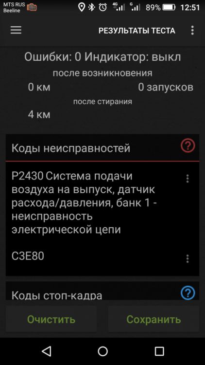

  16. Выскакивает ошибка Р2430, где этот насос подачи воздуха стоит, чтоб от него прозванивать. P.S. Катализаторов нет, прошивка под евро2, и еще дмрв пока не чищеный (на него тоже чек выскакивает)

  18. Вот все ошибки, после стирания ошибок (верхнее фото), увы чудо не произошло. Как говорил винни-пух, получается, часы когда есть особо не смотришь, когда пропали, с...ка самая необходимая вещь стала (ну не удобно каждый раз на телефон отвлекаться).
  19. Также нашел ошибку при проведении интегральной диагностики 04-Е01, и ошибки обычной диагностики (там оибка, число и время), фотки ветка не пропускает.
