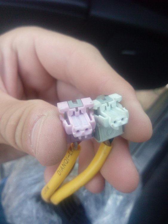

    Низкое сопротивление в цепи AIRBAG
    Номера фишек (или по научному- коннекторы AIRBAG) Розовый 54570203 Белый 54570207.
  11. Пивкоff
    Пришел шлейф cts2, фишки одинаковые, защелку переставил, всё заработало. Номера на фишках есть, вечером скину.
  12. Пивкоff
    Да, в acdelco нет этих контактов. Заказал с разборки шлейф от cts2 (за очень по халяве), там на вид такие же контакты

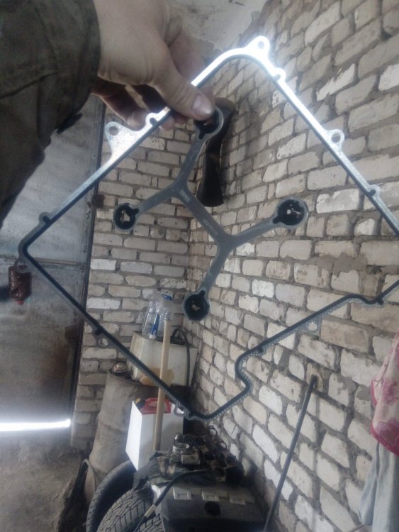

  16. Прокладки впуска 3,6 LLT 12603935(внутренняя) 12593256 (под крышку)

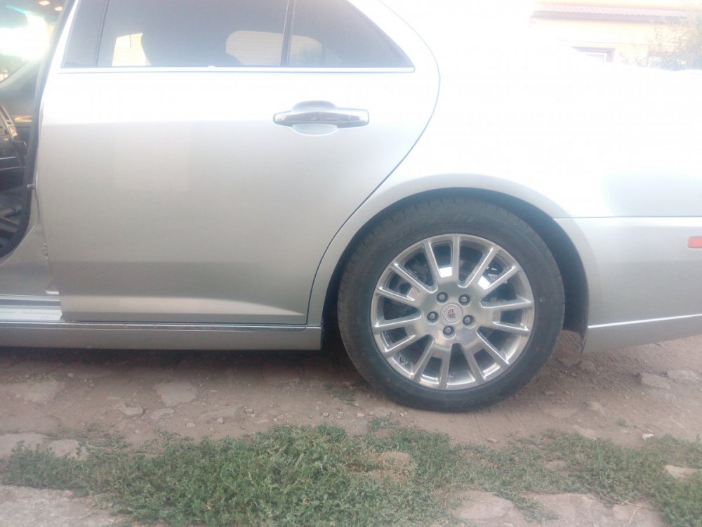

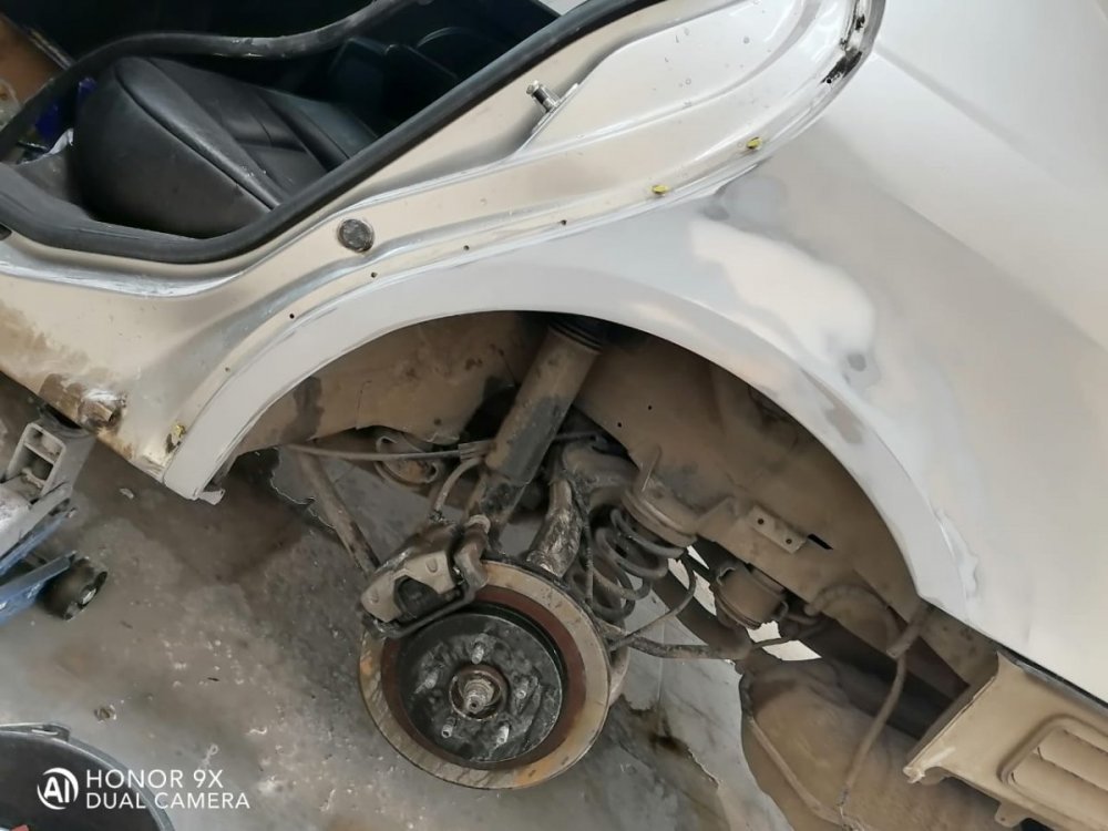

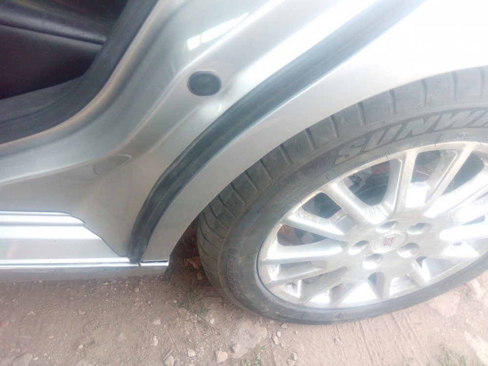

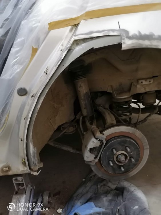

  24. Пивкоff

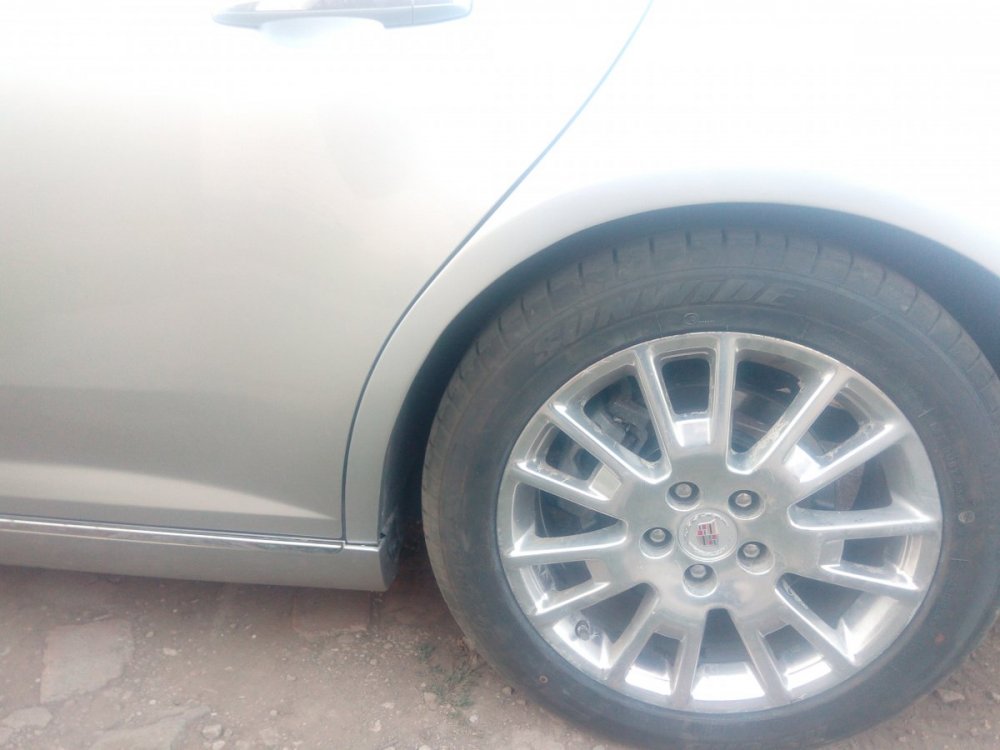

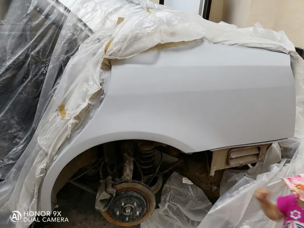

    Задние арки колес STS
    Сделали. Вообщем по арке : полностью под замену НЕ НАДО СТАВИТЬ, НЕ ПОЙДЕТ. Так сказал жестянщик (да, и предположение его,это от того что ставили большие колеса, арку загнули-натерли ими и пронеслась ржа, т.к. остальное все в идеале, как с завода ни намека на рыжики и т.д.). На мой взгляд вроде получилось хорошо (но это пока, может за время что увижу). Сказали подьехать через 2-е недели, все проверят (типа гарантия, за 2-е недели сказали все косяки вылезут) + полирнут всю машину.
