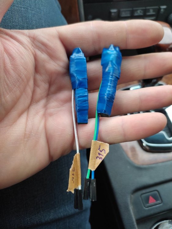

  1. Есть две самодельные антенки на 315 МГц, надо кому?

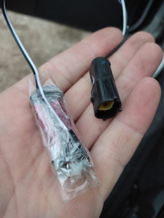

  3. Как он мне объяснил: Внутри ферритовая пластина (я думал железо), на ней намотана проволока на 433 МГц, и всё. Но ставить надо где-то около стекла, т.к. через металл сигнал не пройдёт, поэтому антенна в ручке.
  4. Пообщался с радиолюбителем, он сразу понял в чём дело, давай попробую сделать. СДЕЛАЛ, РАБОТАЕТ.

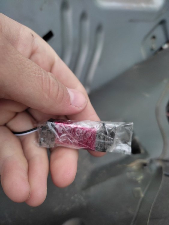

  8. После поковыряв паяльником увидел провода и уперся во что-то твердое (на фото сверху). Далее было решено радикально форсировать события. Поехал на дачу, зажег горелку и давай выжигать пластмассу. Выпала вот эта пластинка (как упала сломалась попалам) с намотанным проводом. Размер пластинки 50#14#3 мм (обычная железка, магнитится) , провод медный толщиной 0,1мм. И всё, нет никаких микросхем и тому подобное, по крайней мере я их не обнаружил. Теперь думаю изучить как делают антенны, может смотаю подобную, вдруг что и выйдет.
  9. Всем привет. Вообщем купил я две ручки с разбора, одна работала (и прозванивалась), вторая не работала (и не прозванивалась). Решил сделать. Думал сначала провод может отгнил или в оболочке разорвался. Ковырял я там гравёром аккуратно, но нет, провода целые. Ну вообщем решил всё это дело ускорить (черт бы с ней, с этой ручкой)
